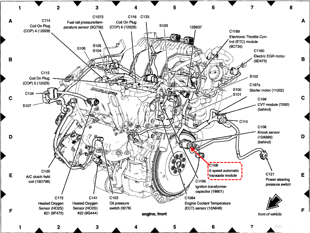

может есть у кого схемы на этого дракона..не могу нечего найти ..может быть эбу двигателя и эбу коробки в одном корпусе?
Дата 8.04.2022 - 21:31
Это для 6-AT (есть ещё вариант с CVT)
Дата 8.04.2022 - 21:33
В разных.

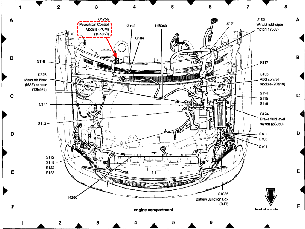

Стрелки указывают на разъёмы ЭБУ.
Моторник:

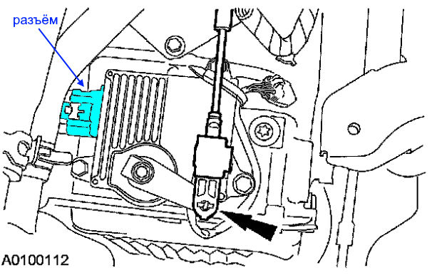

я так понимаю на самой акпп стоит блок? я видел его ..он не большой ..и к нему тяга от селектора подходит ..это и есть эбу акпп? буду тогда проверять питания на него..он же должен выходить на связь? все блоки выходя кроме акпп

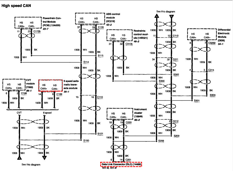

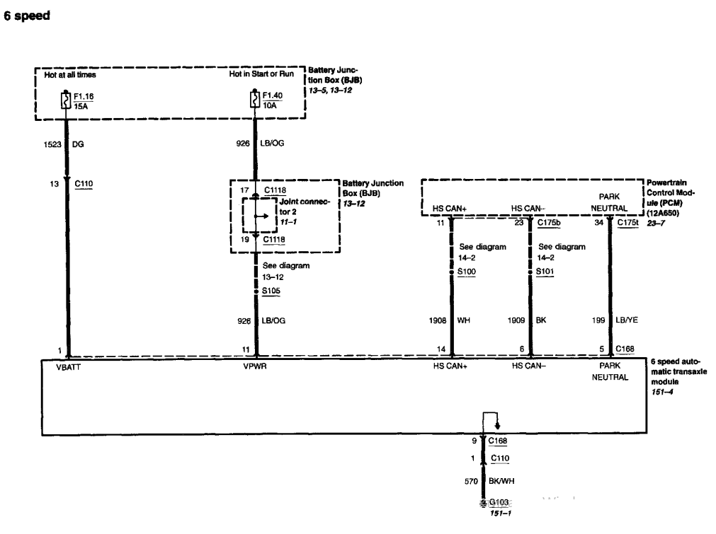

Проверяй питание по первой схеме.
Диагностика по CAN.

проверил питания ..два плюса и минус есть..так же проверил два провода кан до эбу..звоняться ..вскрыл эбу акпп там все визуально цело ..что еще можно проверить?

модель АКПП какая???
Возле тяги переключения акпп скорее всего стоит блок согласования с селектором в салоне.. и не является блоком управления акпп..
Ищите разъем на акпп который непосредственно стоит на корпусе коробаса и блок управления акпп очень легко может стоять внутри самой акпп..

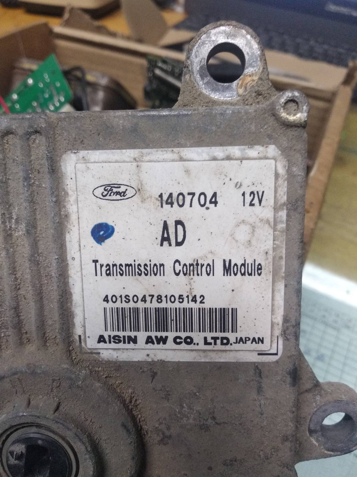

каробка айсин ..блок стоит вот такой...вскрыл визуально все норм
Дата 12.04.2022 - 18:10
Попробовать на столе его на диагностику
