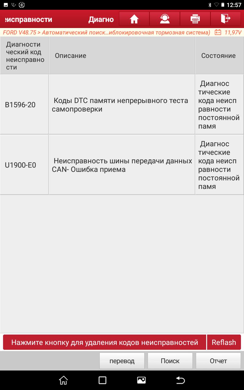

вот..там где не видит блок это акпп

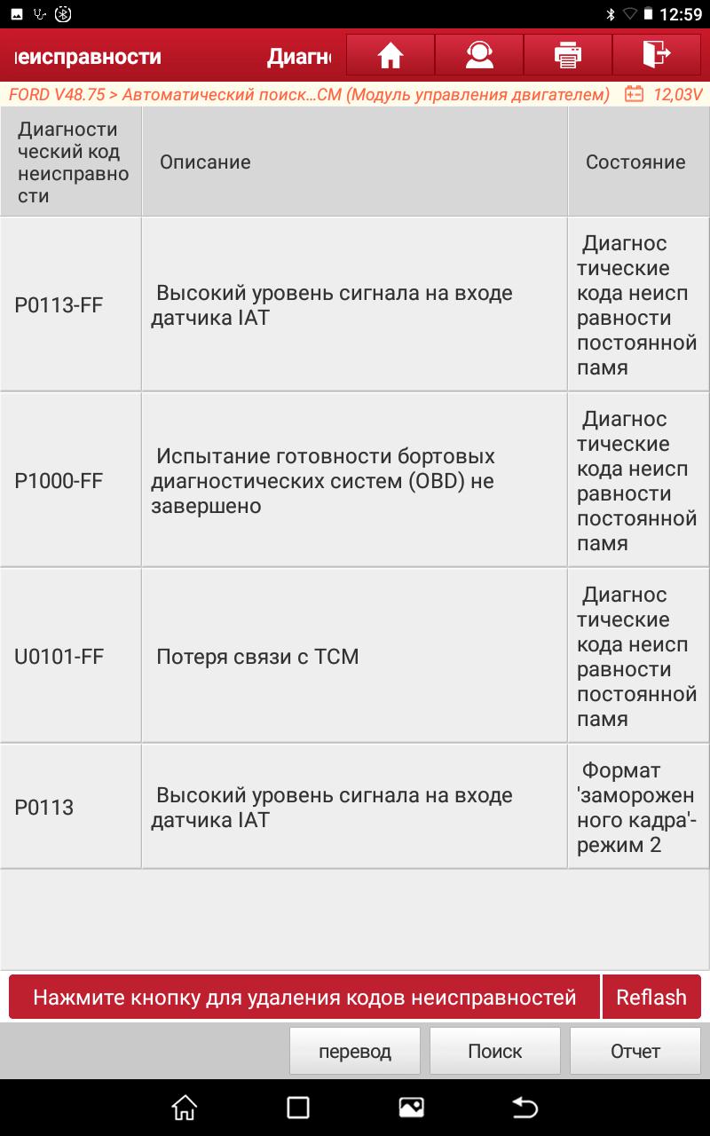

(20%) X----
и двигатель
Дата 18.04.2022 - 13:53
А панель приборов выходит на связь??? И какие ошибки прописаны в ней???
Форскан бы нужен, для этого авто..
Первое фото ..выходит
Если из практики работы с фордами.. Я бы начал под микроскопом разглядывать плату панели приборов и для убедительности пропаял бы разъемы платы заодно..
изза приборки может блок акпп не выходить на связь? валит кан?
Дата 19.04.2022 - 10:59
На европейцах кан в приборке.. И почти всегда из-за приборки блоки не выходят на связь..

Дата 19.04.2022 - 17:13
Так.
Только еще между CAN резистор 120 Ом.
Даже если в этом авто, гетвей в приборке. То при проблеме в ней, на связь бы не выходили все блоки, что сидят на высокоскоростной шине. А не один TCM.
Дата 19.04.2022 - 20:40
А изначально в моторнике ещё были ошибки (кроме тех, что на скрине) ?
