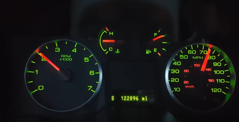

Цитата (gora6666 @ 21.04.2022 - 13:45)
..да и кстати на приборке нечего не отображаеться по акпп..я даже не знаю должно ли там что то показывать
Лично я еще не встречал авто на акпп у которых нет режимов АКПП на приборке!!!
Приборка четко должна отображать режимы P/R/N/D а у вашего подопытного 6 ступка и скорее всего на селекторе есть ПЛЮС и МИНУС которые на панели отображаются как 1.2.3.4.5.6..
Попробуй отключить приборку совсем и сделать диагностику акпп.. ну и остальных блоков.
В лаунче на приборку есть тест, можно позажигать разные лампочки и стрелками помахать..
