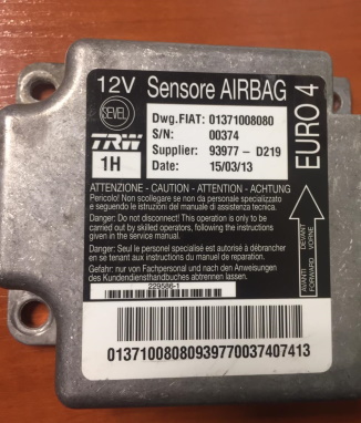

Дата 20.10.2021 - 16:26
Собственно модуль
Дата 20.10.2021 - 16:56
Бери на разборке 01371008080.
Главное не залитый. Остальное поправимо.
