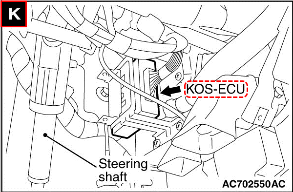

Юра а где на нем стоит блок KOS ? На руле только разьемы.
Дата 25.10.2021 - 10:49
Сообщений: 7289
Вас, американцев, не поймешь ...
Дата 25.10.2021 - 10:50
Сообщений: 7289

Начал пробираться к блоку KOS -отключил блок - панель климата- и он заснул???? blink.gif Объясни мне чебурашке причем климат и дежурный режим 0.03А
Дата 26.10.2021 - 19:08
Сообщений: 7289
Дата 26.10.2021 - 19:54
Сообщений: 4577
Блок климата отключил и стала засыпать.
Любой блок может не давать уснуть остальным, через CAN. Причём сам он может потреблять гораздо меньше "невиновного".
