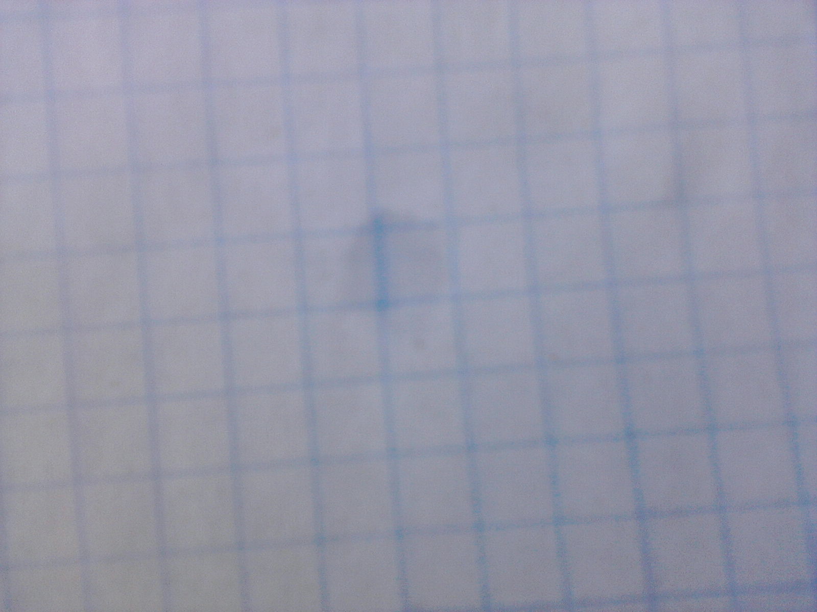

Предполагаю, что это, всетаки, не дым, а пары масла. Сегодня проверил при включенной на полную свече и давлении 0,х.десятых, расстоянии до листка бумаги около 0,5 см. через сек 35-40 появляется жирное пятно. На фото (извиняюсь за качество) через минуту. Не стОит заморачиваться, из вентиляции картера поболее всякой гадости летит.
Дата 6.05.2012 - 19:26
Цитата (coon @ 6.05.2012 - 18:29)
Предполагаю, что это, всетаки, не дым, а пары масла.  Не стОит заморачиваться,
Спасибо, COON!!!Поставлю маслоотделитель еще самопальный и буду дымить как есть,побовал сегодня насосом накачивать от резиновой лодки(через манометр),вроде меньше масла летит.
