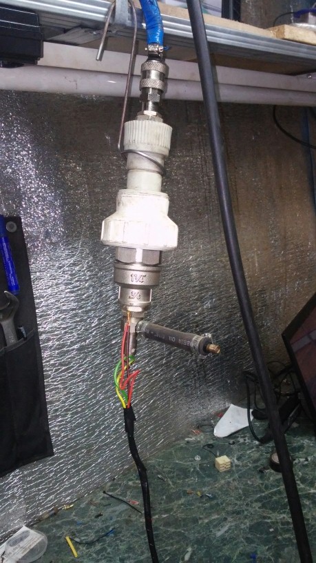

У меня примерно такая же конструкция, а насос использовал от китайских воздушных сигналов.

я собрал по совету "чавойто" с другого форума. общие расходы около 1000. но как мне сказал сантехник которого просил спаять в одном месте, можно было проще и без пайки

Тоже был такой, но после не традиционного применения (искал место сильного падения давления масла со снятым поддоном), корпус поплыл, сделал такой же из латунных переходников, вентиль бескамерки заменил на медную трубку.
