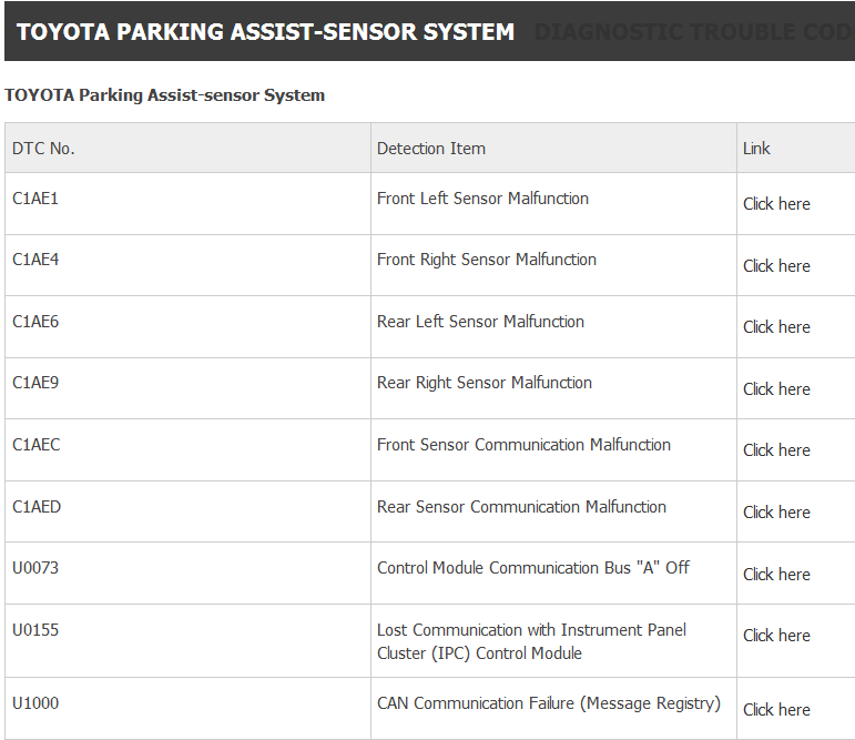

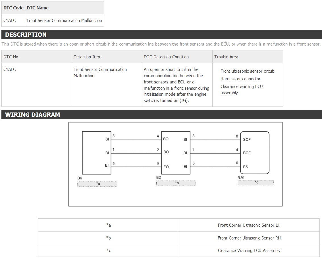

щА гляну чаво пишет, пишет что каких то два передних, laugh.gif их всего два rolleyes.gif Посмотрел что пишет- C1AEC На бампере нашел два разъема- а вот на машине не могу найти где идет коммуникация.

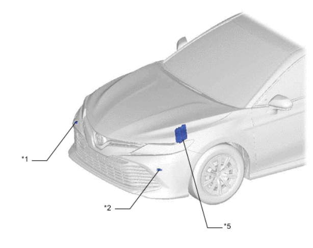

Юра а что это за блок стоит под эмблемой тойота на переднем бампере, радар дистанции??

Под эмблемой стоит передний радар, я думал что есть модификация и мои найденные разьемы могут жить там- но мои идеи не оправдались.

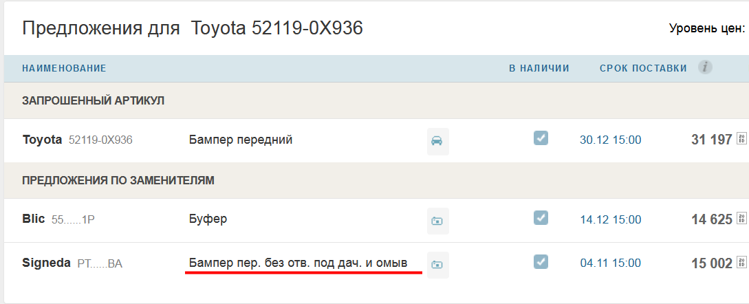

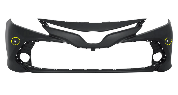

Модификации всегда есть. А ещё есть жлобство отдельных товарищей.
Вот родной бампер
Дата 28.10.2021 - 14:38
А у товариСЧа скорее всего эта модификация": "Бампер пер. без отв. под дач."
