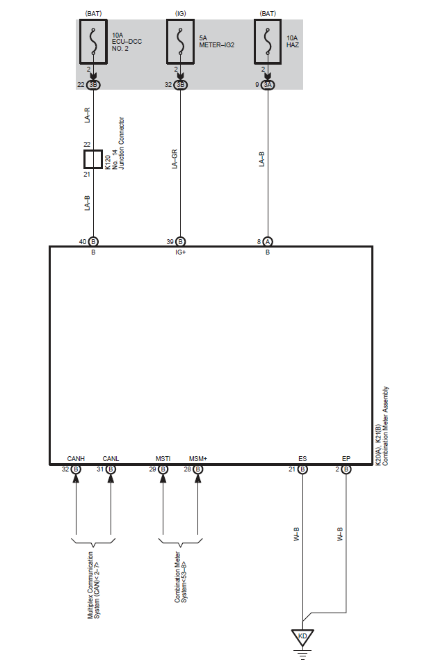

Схему патронников на 70 можно нарыть?? Тупо сделать отсутствующий кусок?
Дата 29.10.2021 - 15:33
Дата 29.10.2021 - 15:34
Дата 29.10.2021 - 15:54
Ещё вариант
Присоединённый файл ( Кол-во скачиваний: 5 )
Присоединённый файл  2018_EWD_Camry_V70.pdf
Дата 29.10.2021 - 17:18
Возможно, придётся полностью переделать тот пучок, что установили.
Только сначала объяснить клиенту, что жгут проводов ручной работы, будет стоить гораздо дороже такого же нового.
Или снаружи пускать недостающие провода. Но, это на любителя.
