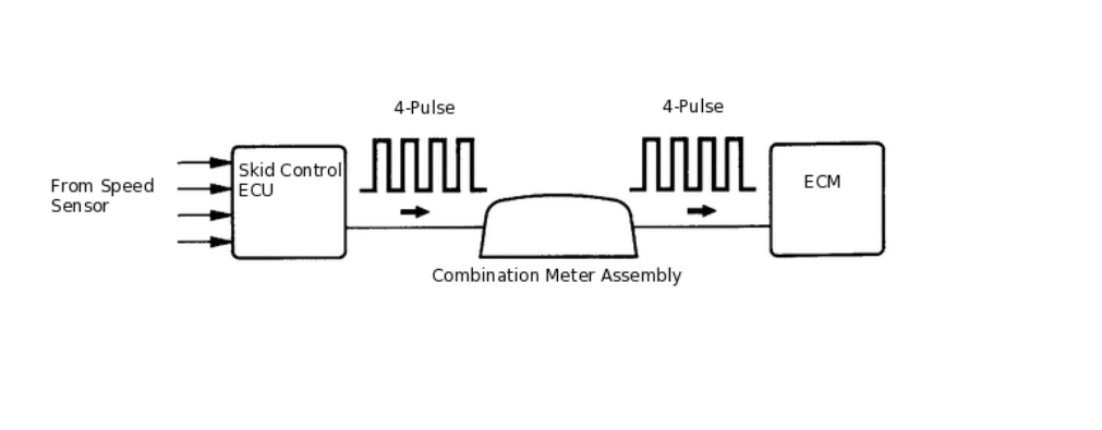

Андрей, в сторону ДС думал, но тут, судя по документам, опять вернулись к датчику скорости на колесе, т.е. от ABS. С его слов ничего на панельке не светится, ABS и прочая курсовая устойчивость работают.
Приедет, попробую отследить сигнал скорости, тем более, что он приходит не напрямую в ЭБУ, а через модуль ABS и приборную панель.

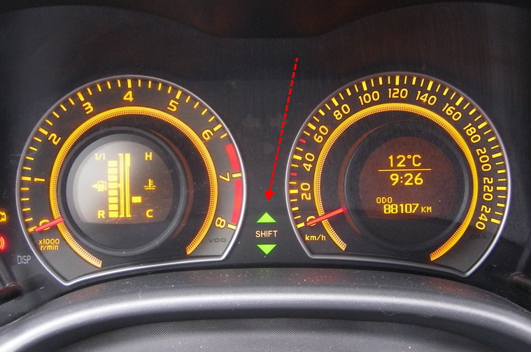

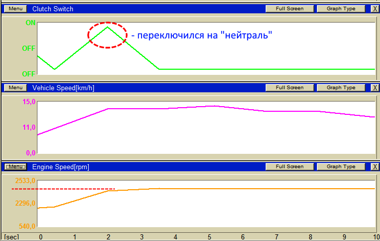

Наконец-то появился.
Сразу оговорюсь - датчика нейтрали на этом авто нет, есть датчик педали сцепления.
Собственно что беспокоило (проехал и сам удивился): Небольшой разгон, включил "нейтраль", машинка катится, обороты висят blink.gif
