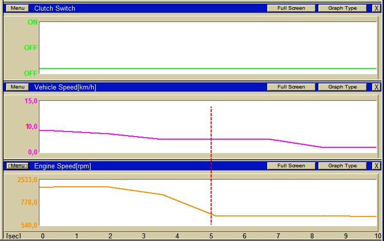

Обороты приходят в норму когда машина практически останавливается, неважно с тормозом или без

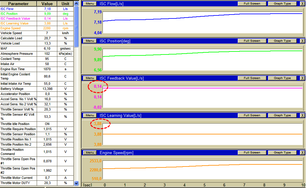

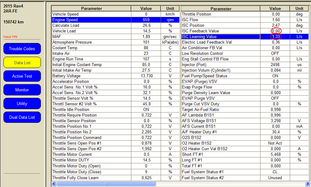

Внимательно полистал дату - напрягли два параметра, которые не менялись ни при каких обстоятельствах, ни в движении, ни на х. ходу, а самое главное их значения:
- ISC Learning Value - параметр обучения/настройки расходу воздуха на холостом ходу , который должен быть где-то 1.2-1.7
- ISC Feedback Value - параметр обратной связи (грубо говоря, коррекция) первого параметра, которая должна быть около -0.03

Полной логики до конца не понял (катится - обороты завышены, стоит - обороты в норме) kto.gif , но что делать было ясно. Чтоб не делать двойную работу, сначала помыл дроссель ( малость налёта было по периметру), затем обучил его уму-разуму со сканера (кстати, процедура прошла с первого раза) и ... всё пришло в норму - никаких зависаний good3.gif
