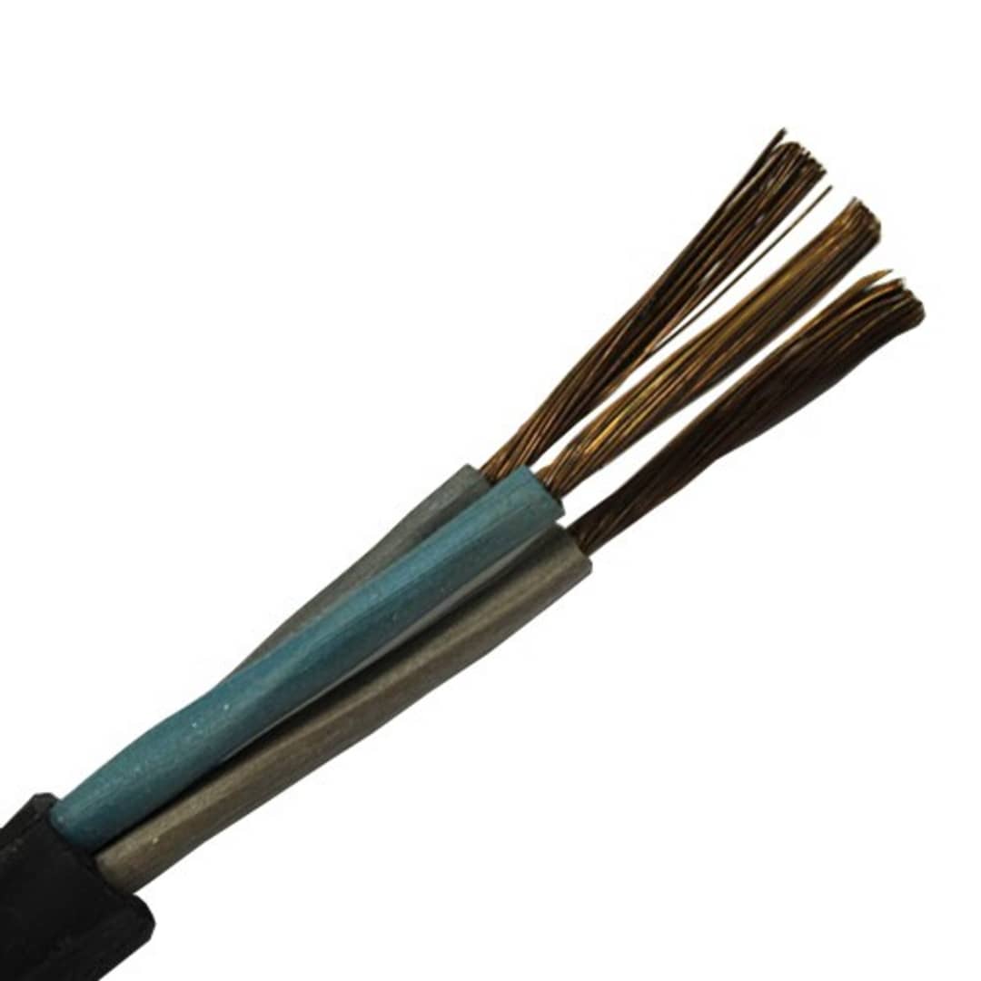

Как на счёт вечно окисленных жил кабеля КГ например ?

Жилы многожильного провода обычно зачищаю ножовочным полотном. У зубьев охват каждой жилы больше, чем у плоского ножа.

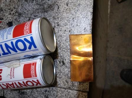

Не нашел более окисленного, вот на фото брызнул на медяшку, видать вроде немного как окисел сходит, скажу про себя у меня дискавери розетки для подключения телеги, и дома на калесах были все в окисле, как обработал проблем нет
Дата 29.12.2021 - 15:18
Спасибо, если розетки больше не окисляются, тогда действительно стоящее средство !
Покупал очиститель контактов давненько, не понравился, а описание зачитаешся ! Поэтому увидеть на деле и хотелось.
