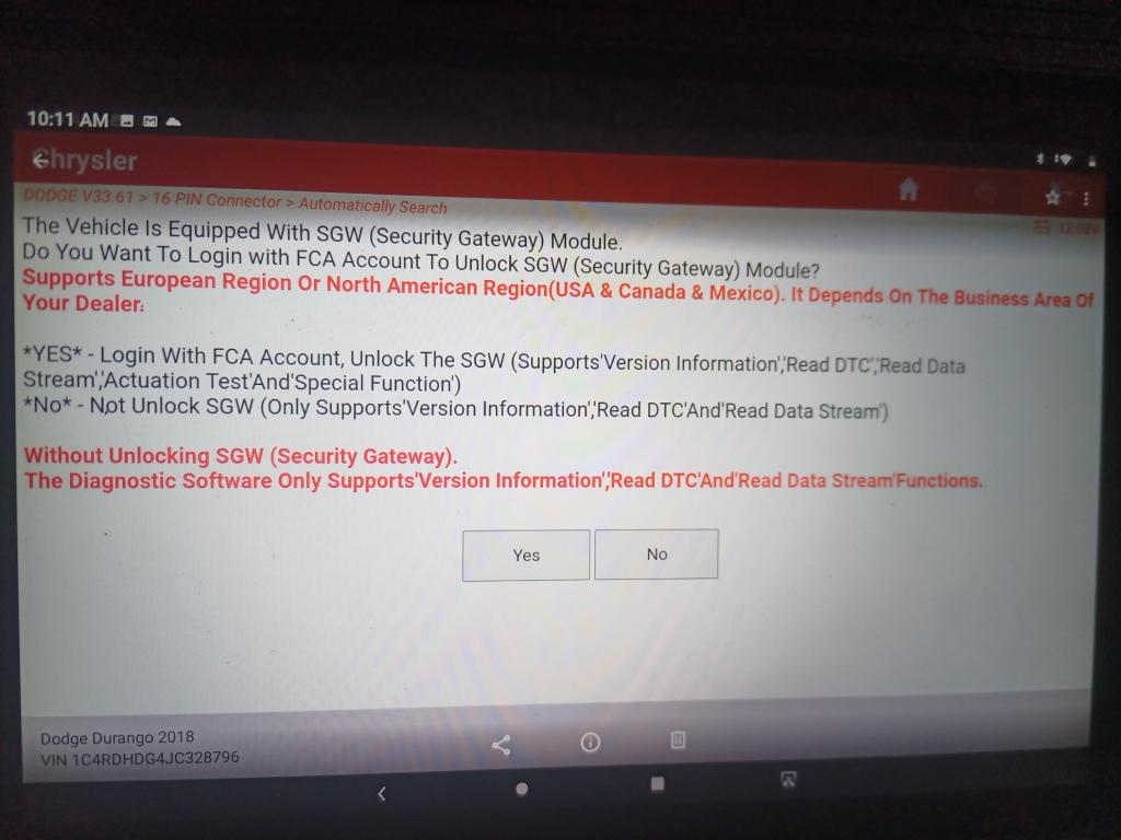

Собственно тема как бы решена, но для остальных кто не сталкивался с блоком блокирующим диагностику, который установила какая то фирма.
Приехал Dodge Durango, пинается АКПП, не идет диагностика, пишет то что на фото ниже, типа зарегистрируйтесь и получите пароль для расблокировки блока SGW (Шлюз безопасности). И отсылает на сайт этой фирмы для регистрации
https://info.autoauth.com/
На сайте фирмы AutoAuth USA, ПРЕДЛАГАЮТ ГОДОВОЙ АБОНЕМЕНТ ЗА 50 ИЛИ 200$...развод короче. gruzin.gif
Без результата обновив ПО Ланча и прошерстив сеть, я узнал что блокировка Kan шины, существует для предотврщения взлома авто по сети. blink.gif
Сам блок SGW просто ставиться в разрыв шин обмена данными, и не допускает расширенную диагностику, то есть смотреть ошибки можно, стереть нет.
