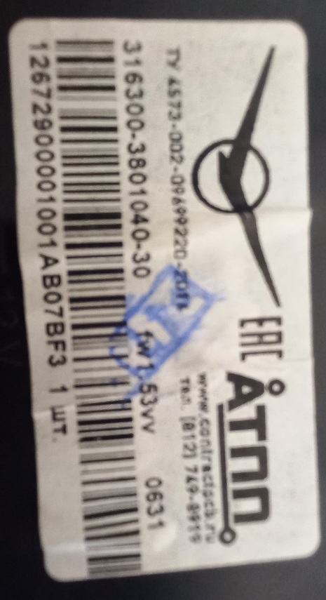

Так вот это выглядит.

Таких новых софтов ещё не видел.
Но потренироваться с подобной проблемой довелось.
У него была v1.60M, а залил он в нё дамп с буквой V вместо М.
На нём стрелки в противоположную сторону работают.
Саш, а в каком формате прошивки? Размер какой? 288, 289 кБ?
Очень хотелось бы глянуть на дамп с четырехстрелочной панели с АКПП.

На этих панелях запросто.
С правильным дампом, при подаче питания на панель, стрелки двигаются в сторону 0, и чуть дальше, до упора. Немного подёргаются и встают на 0.
С неправильным двигаются в другую сторону, пока не упрутся друг в друга. Там и остаются.
