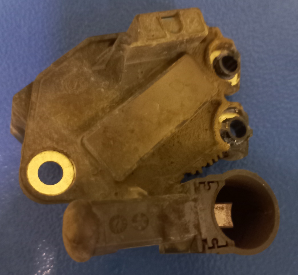

Коллеги, нужен совет по личному автомобилю. Лада веста 2018года. 1.6 литра. 63 000 пробег. Представьте: у электрика генератор барахлит- позор!!!
Проявляется не часто. За полчаса поездки максимум раза 3. Чаще всего при резком торможении. Нажал сцепление, нажал тормоз - упала. Если просто тормоз без сцепления - не падает.
Чаще всего падает до 11 вольт. Иногда до 9ти. Нажал на газ, или просто отпустил тормоз, подпрыгивает до 14. Нагрузка при этом не большая : ближний свет и печка на слабых оборотах.
Это было бы не страшно, тускнеют фары не на долго... Но в последнее время начали включаться самопроизвольно стеклоотчистители. А когда начала выключаться печка, начал действовать.
Загнал машину в сервис. Протянул все массы. И на кузов и на двигатель, и на стеклоотчиститель и массы под панелью...
Снял генератор. Ремень идеальный. Износ щёток незначительный. Зашкурил контактные кольца, всё протянул. Выпаивать диодный мост пока не стал.
После этого за неделю печка не выключалась, дворники включились только один раз. Но зарядка падает так же. И до 11 и до 9 вольт.
Как вы считаете, есть ли смысл менять регулятор напряжения?
АКБ полностью заряжен. Но напряжение падает ниже 12 вольт. Это смущает.
И кстати, на холостом зарядка 13.8. В движении гуляет от 13.5 до 14.1. Это показания с БК, но они очень близки к реальным.

На служебном Ford Tourneo Connect были схожие симптомы. Массы, щёточный узел помогли мало. Правда бывало напряжение кроме просадки и вверх подскакивало до 15В. Особенно проявлялось на прогретой машине, а летом (охлаждение хуже) частота безобразий увеличивалась значительно.
Замена регулятора решила проблему.
