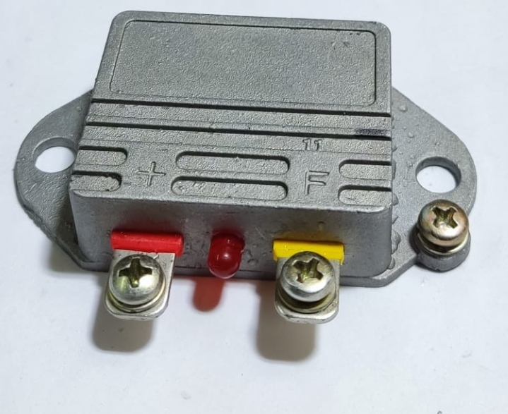

Доброго времени суток! имеется генератор рабочий, на "F" напряжение 22в ну и соответственно на выходе генератора (отключил нагрузку) около 40 вольт. т.е. я так думаю реле неисправно. Подскажите пожалуйста, чем можно заменить, на объекте выбор небольшой, но надоело зарядник таскать. Реле JFT249 24v, генератор WD61509FD на дэске DS100

Регулятор напряжения на 24 вольтовую систему РР356 с автомобиля КАМАЗ вполне подойдет для замены.
