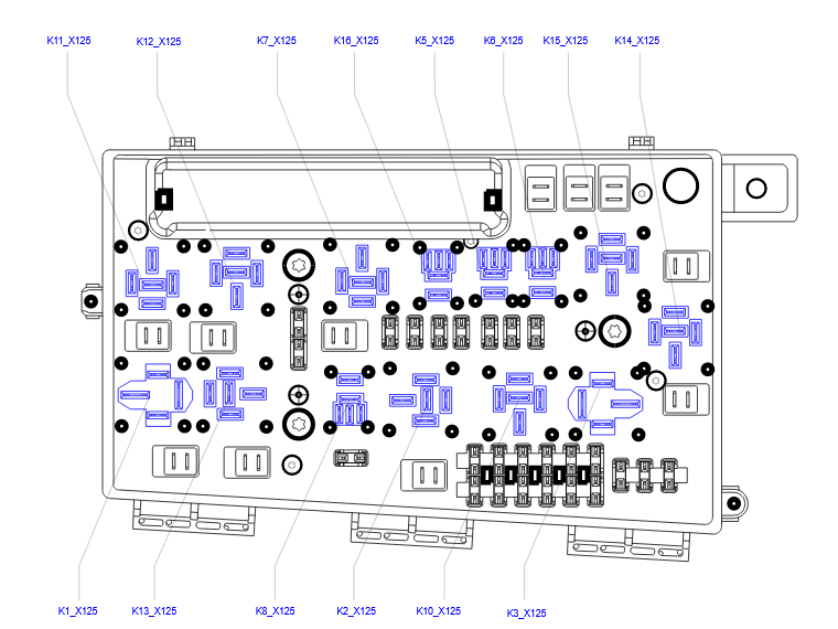

Дата 5.03.2022 - 09:36
Сообщений: 727
Юрий здесь оно к1 (на авто в монтажном оно к9), если его извлечь и перемкнуть 30 и 87 в монтажном блоке, есть сработка стартера и запуск.
Дата 5.03.2022 - 10:54
Цитата (uaz @ 5.03.2022 - 09:36)
здесь оно к1
Совпадает.

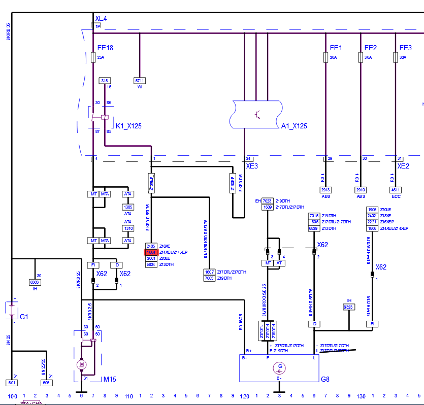

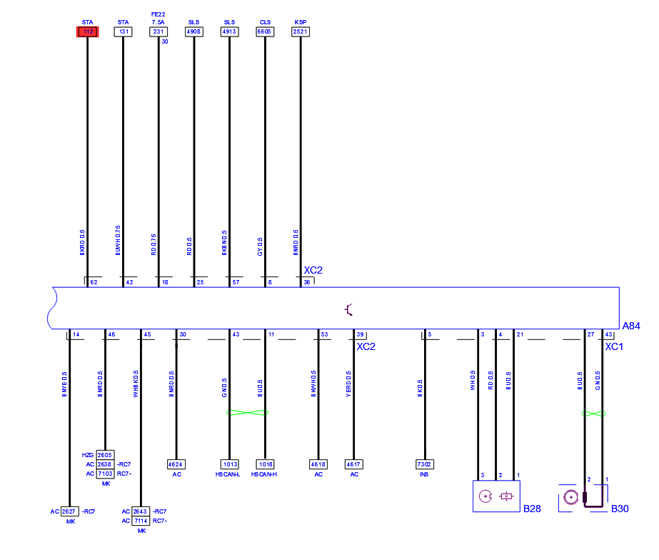

Часть 1:
Дата 5.03.2022 - 10:55
Часть 2
Дата 6.03.2022 - 10:42
Сообщений: 727
Спасибо! Дай бог здоровья!
