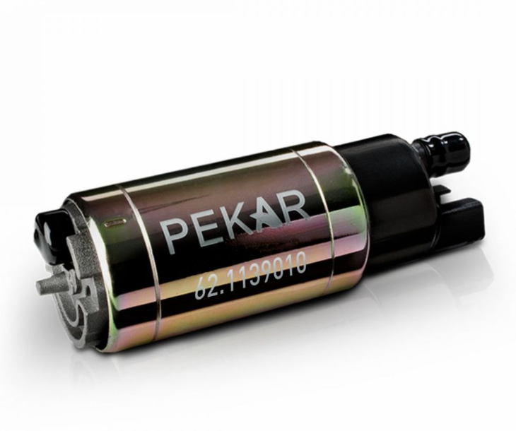

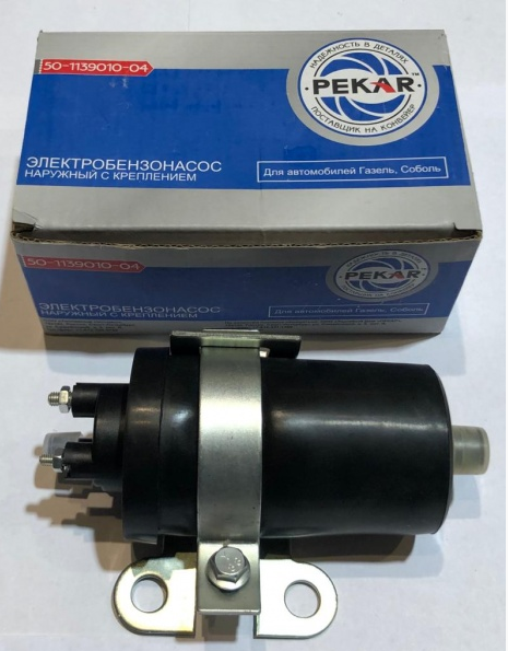

Купин на багги бензонасос с Газели (Пекар)- не нашел на нем направления- в какую сторону он качает, подскажите?
Дата 27.03.2022 - 18:47
Этот ?
Дата 27.03.2022 - 18:50
или этот ?
