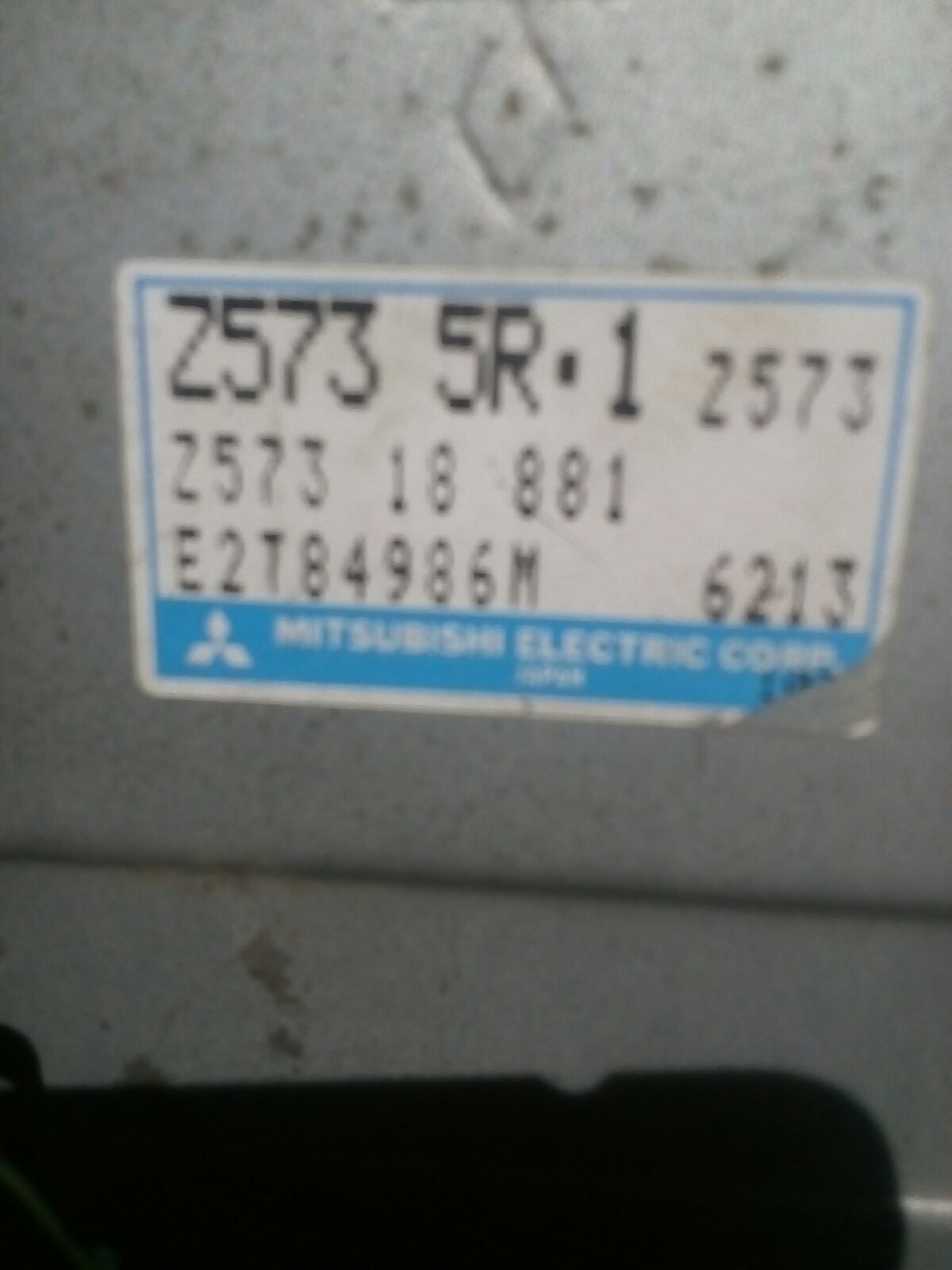

Ещё промелькивала мысля, собрать на ЭБУ от праворульного Мицубиси тех же годов. Тот же трамблёр, те же датчики, система то похожа. Но это только, что ИММО в настоящих японцах отродясь не было. Но таких авто наверное не найти у endru kto.gif , поэтому тоже так себе идея smile390.gif
