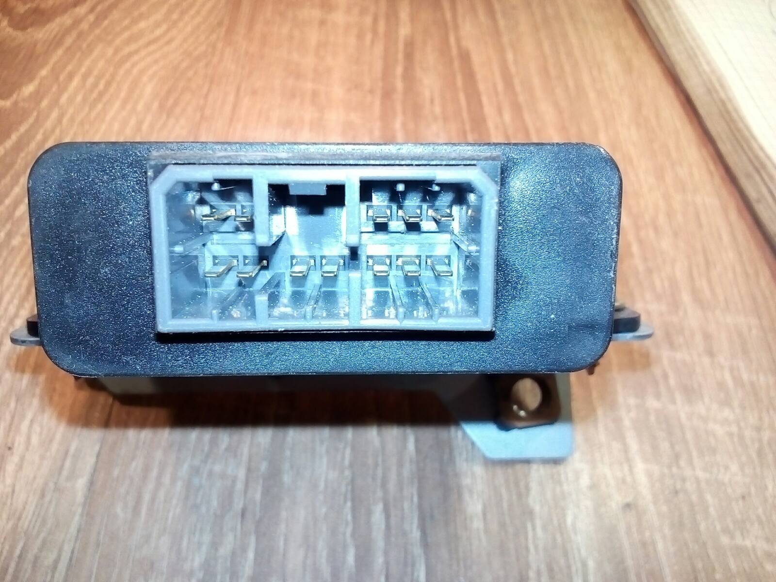

Юра я нашел антенну - на днях привезут, теперь схему буду искать на имм0- постараюсь- прописать чип.

Сегодня передали антенну иммо, теперь весь комплект, нужна распиновка блока иммо, может у кого завалялась господа??
