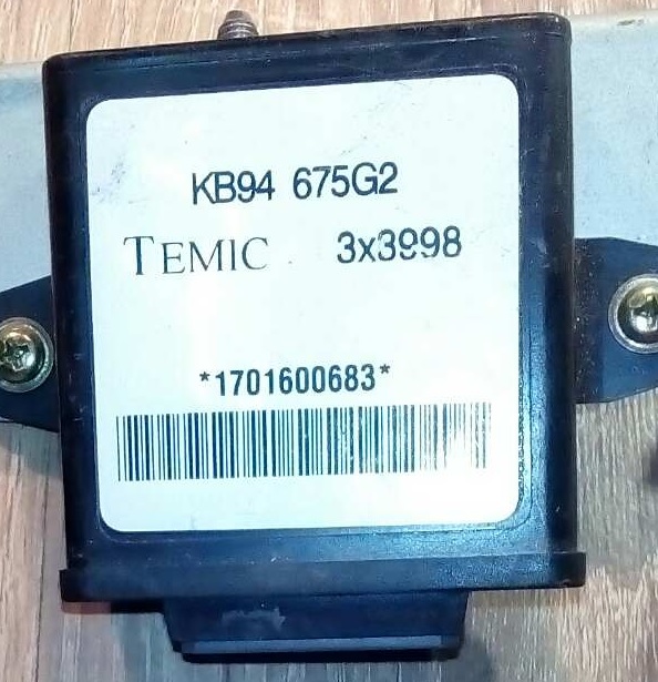

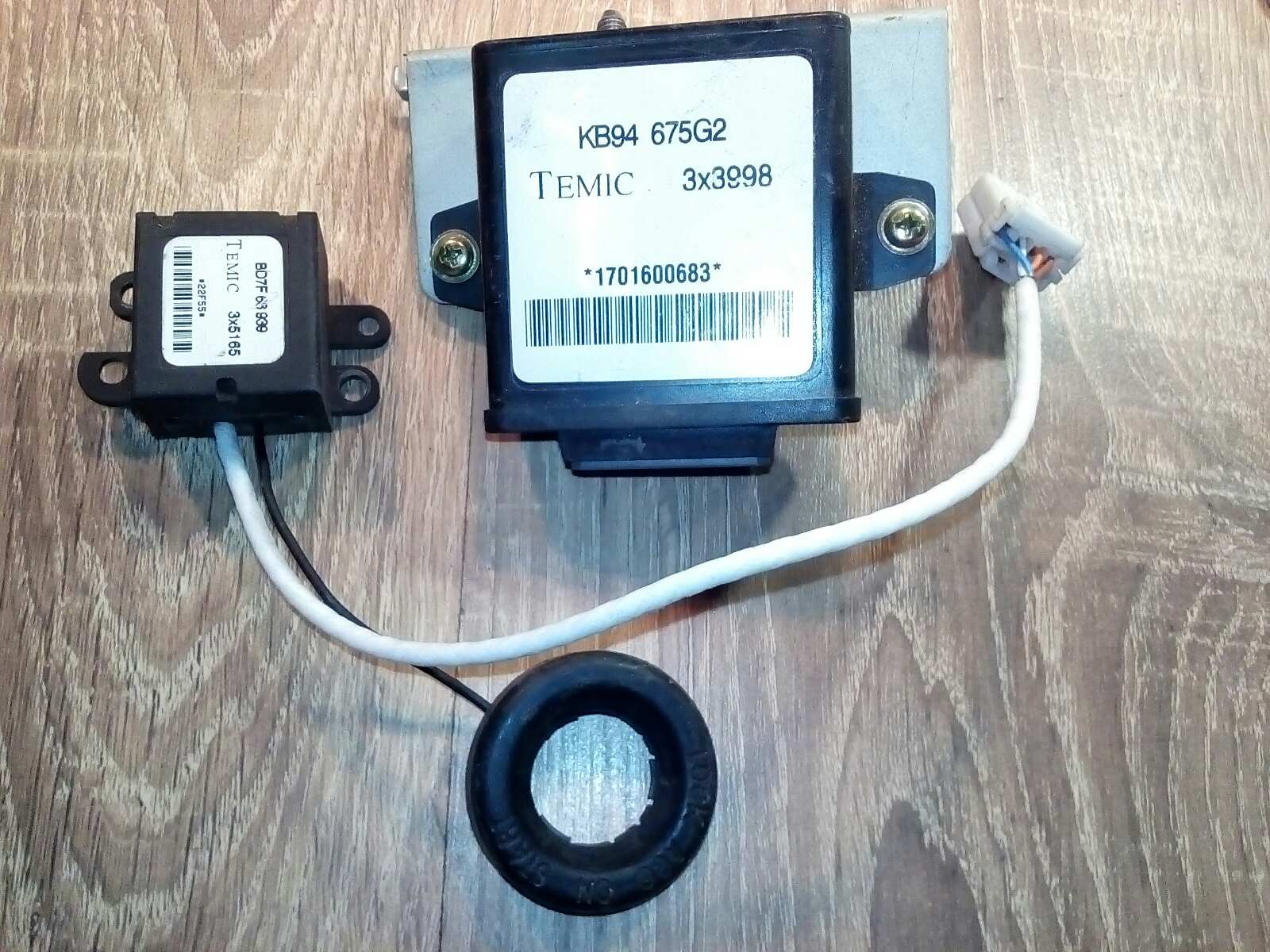

Вот такой комплект получился.
Не хватает только чипа!!! Думаю что нужно оборудование для его вычисления, для его формирования... Был случай, за такую проблему у нас на 9 лансере с клиента сняли 10000р почти 10 лет назад

С оборудованием проблем не будет- а вот чип найти или обнулить ну не знаю Ышо Пока проблема в схеме - распиновку на Темик щУкаЮ
Мелкая коробочка - внешний усилитель петли.
Вот чего есть:
Держим иммо разьемом к себе, защелкой кверху:
Верхний ряд, слева-направо:
Lamp, NC, NC, GND, ECU
Нижний ряд, слева-напрво:
NC, IGN, +B, amplifier(pin 1), amplifier(pin 2), GND, NC
Распиновка усилителя:
Разьемом к себе, защелкой кверху, слева-направо:
1, 2, 3, 4 (пин 3 - земля, пин 4 - оплетка)
