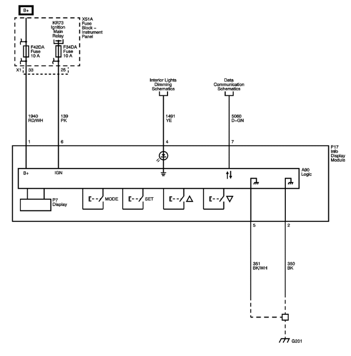

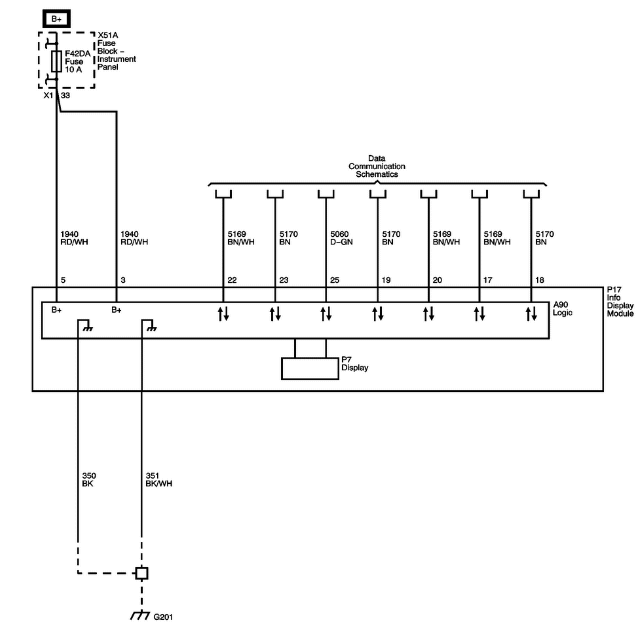

Добрый день. Коллега приобрел в свою С100, бортотвик от с140. При этом у него в авто нет вообще никакого разъема. Принято решение создать жгут ручками, и воткнутся в обд. Проблема в том, что найдено несколько фото нужного разъема, но есть сомнения в верности найденного. Поделитесь у кого есть распиновка разъема DIC( driver information center) от каптивы с140.

С140
длинная база
Дата 13.03.2022 - 20:08
короткая база
