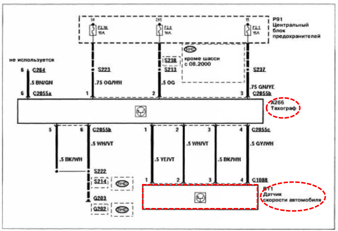

С КПП идёт провод четырёх жильный на тахограф. В первый момент приборка определяет скорость с абс, а затем, не получив данных с тахографа впадает в ошибку. Может нужно где то переучить на работу без тахографа? |
| evgen58 |
Дата 22.03.2022 - 10:35
Ну это обыкновенный самописец некоторых параметров который подключается паралельно.. Если это конечно не Трекер, с контролем управления авто.. Но там тоже все просто, диспетчер глушит авто и больше ее без вмешательства руками не запустить, вернее запустить, но много времени надо что бы все вырезать и соеденить по штатному.. https://shemicar.ru/elektroshema-dlc-ford-transit-2006-2011/ |
| submehanic |
Дата 22.03.2022 - 13:37
Вопрос - авто выпуска до 2006 или с 2006 г. ? Как говорят у нас в Одессе, в данном случае, это две большие разницы.
