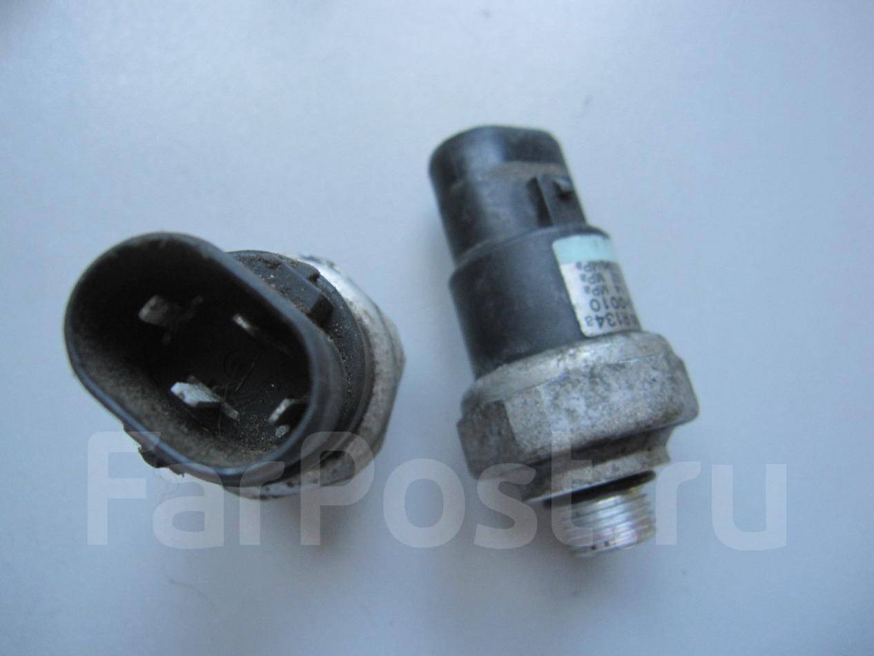

На этих автомобилях вентилятор включается не только температурным датчиком но и датчиком давления в кондиционере,обычно в незаправленном кондюшнике и вся проблема.

Датчик давления 4 контакта я проверял, снимал фишку и перемыкал (находил в сети распиновку) при снятии фишки вентилятор должен работать, то есть при обрыве сработает аварийный режим и радиатор принудительно будет охлаждаться, но перемкнув в фишке контакты и показав схеме нормальное давление в системе вентилятор продолжал вращаться.
Нет не должен, датчик давления в кондее- не так работает... Только при замыкании контактов на снятой фишке.. 2 контакта =муфта, 2 контакта= вентилятор..
При повышении давления в системе (из-за изменении температуры хладагента) наступает момент когда хладагент не достаточно охлаждается и вкл.вентилятор кондея,,, до момента снижения давления в радиаторе кондея..
Если в системе 3 реле управления вентиляторами и вентиляторы односкоростные, это скорее всего означает, что 1реле=1вентилятор, а 3 реле работает на запуск вентилятора кондея в момент когда вы не пользуетесь кондеем, но система охлаждения находится на грани закипания, и вот третье реле включает вентилятор кондея что бы помочь охладить ОЖ ДВС.
