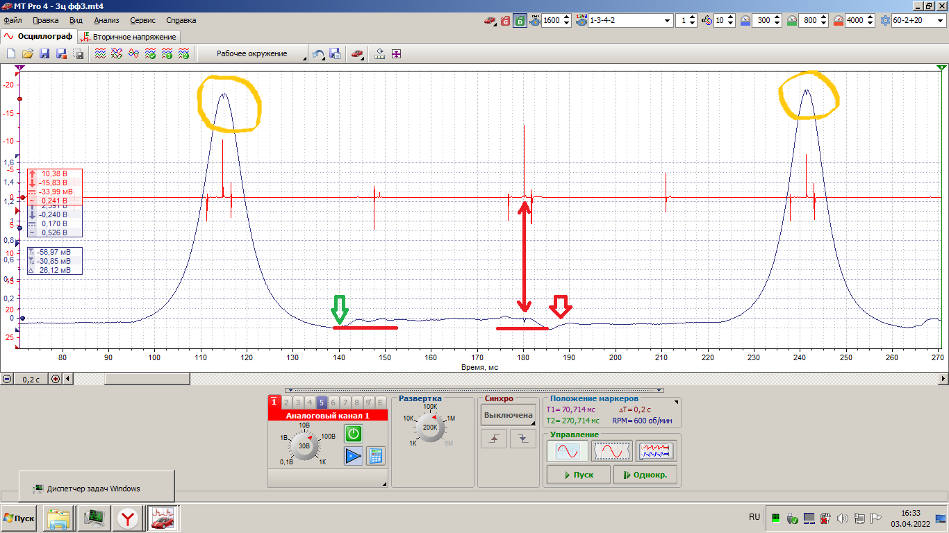

Доброго всем, авто Ford Focus 3 1.6л мкпп 2012г, пригнали авто на замену ремня грм, когда загонял в гараж было небольшое подергивание, ошибок не было, заменил ремень (старый стоял чуть раньше, не смог поставить "бабочку"), делал не первый раз, ничего особенного кроме, непонятно какого пробега авто по приборке 160т в рсм милион с чем то, завел нормально запустился по мере прогрева появились хлопки в глушитель, прогазовал, опять ровно работает, отдал авто, день отъездило, приезжает с жалобой на троение, по дате бедная смесь и пропуски 3и 4 цилиндр, свечи, провода, менял местами пропуски там же, снял рампу поменял местами 1 и 4 форсунки, пропуски остались 3 цилиндре, компрессию мерял одинаковая в пределах погрешности (через удлинитель), решил снять осцилки дд, в 3 цилиндре такой косяк (обвел), камеру в цилиндр толкал не увидел на днище поршня следов удара клапана,( клапана не вижу камера не загибаеться так). Колено без ремня не проворачивал, на осцилке так понимаю негерметичность в цилиндре?

Дата 4.04.2022 - 08:17
Цитата (uaz @ 3.04.2022 - 16:55)
бедная смесь и пропуски 3и 4 цилиндр....... снял рампу поменял местами 1 и 4 форсунки, пропуски остались 3 цилиндре
Т.е. на 4 исчезли?
в 3 цилиндре такой косяк (обвел)...... так понимаю негерметичность в цилиндре?
Нет. Что то другое. Возможно даже помеха на осцилке.
Негерметичность видно по вот этим местам. Если оба подчёркивания на одном уровне, то всё ОК. Если с зелёной стрелкой ниже, то утечки.
Горбик по красной стрелке, на других цилиндрах он тоже есть?

Дата 4.04.2022 - 08:56
Сообщений: 727
Павел привет, не от вв точно, хотел архив приложить, не пролезло, там на все время записи так, на других цилиндрах такого нет на всем времени записи, башку все равно вскрывать будут, (колпачки менять, клапана притереть, отрегулировать) приеду на поднятие, посмотреть, что с этим третьим цилиндром. Сравнивал с другими цилиндрами, не увидел отличий, кроме этой просадки. Переархивировал.

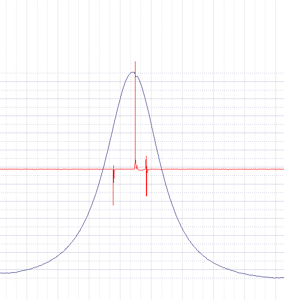

Дата 4.04.2022 - 13:21
У меня нет МТПро.
На других цилиндрах, искра может не попадает точно в ВМТ.
Или в этом помехи сильней.
Вот здесь тоже такая же помеха.
Дата 4.04.2022 - 14:18
Цитата (coon @ 4.04.2022 - 13:21)
У меня нет МТПро.
Меня смущает, что во всех представленных цилиндрах (1, 2, 3) искра в большинстве случаев убегает за ВМТ
1-цил.
Дата 4.04.2022 - 14:19
1-цил.
1 цил.
Дата 4.04.2022 - 14:20
2-цил.
