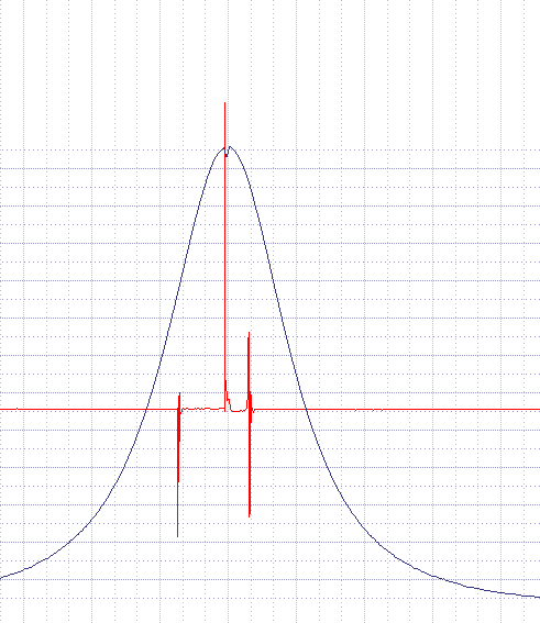

> Ford Focus 3, пропуск 3ц
Дата 4.04.2022 - 14:20
2-цил.
Дата 4.04.2022 - 14:21
3-цил.
3-цил.
Дата 4.04.2022 - 14:22
А по верхушке, думаю помеха ...
А с катушки или двух можно отдельно осцилку снять ?
Дата 4.04.2022 - 17:49
Сообщений: 727
Юра с катушек пока нет возможности снять, пропуск в третьем зараза, и ничего отличающего его от других цилиндров, кроме этого момента не нашел kto.gif

Дата 8.04.2022 - 09:01
Сообщений: 727
Дернул форд на 5 минут, переснял с третьего цилиндра, действительно наводка была.
Присоединённый файл ( Кол-во скачиваний: 0 )
Присоединённый файл  __3_370_3__2.rar
Дата 8.04.2022 - 09:04
Сообщений: 727
Гляньте пожалуйста синхру, во всем сомневаться стал...
