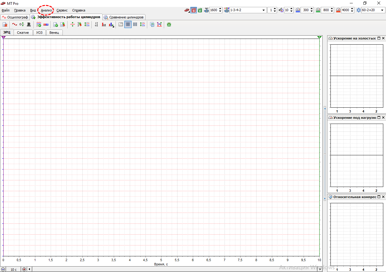

Цитата (uaz @ 8.04.2022 - 12:29)
Перекопал у себя, не нашел с Css
Так вот же - в "Анализе"
