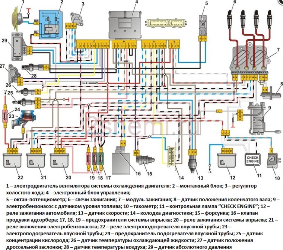

Дата 1.05.2022 - 17:38
Найдите разъем электродвигателя СО и от него двигайтесь дальше.Нашлась вот такая схема.
Дата 1.05.2022 - 20:22
