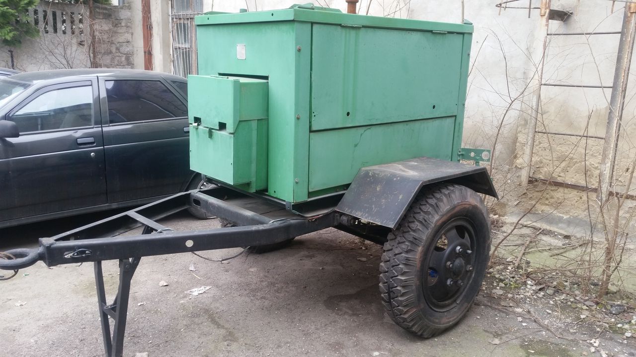

Дата 21.04.2022 - 21:07
На Вашем авто есть фаркоп?
Сак и будет счастье.
О!
У вас уже есть! Не уступите?
Беру не глядя! Даю две цены гроша!

Дата 22.04.2022 - 06:29
Цитата (CoonGen @ 21.04.2022 - 22:35)
О!
Уступлю,но сначала назавите тип АКБ и есть ли у него встроенная или наружная бсм типа такого https://aliexpress.ru/item/4000938109615.ht...000025190950002
А то спалите мой сак вместе со своей машиной.
