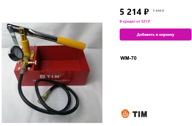

Дата 29.04.2022 - 23:10
Цитата (evgen58 @ 29.04.2022 - 20:18)
Херня делов-то 70 бар, да пару раз плюнуть..
Навскидку на Wildberries. За глаза.

Дата 30.04.2022 - 00:14
Пользователь сейчас на форуме
Где то в гараже Enerpac P-2282 валяется.
Охренел, как инструкцию скачал. До 2800 бар качает. Не думал, что такое давление можно ручным насосом создать.
http://serozak.com/u/sverhvyisokogo_davleniya.pdf
Так что, 70 - это действительно раз плюнуть.
