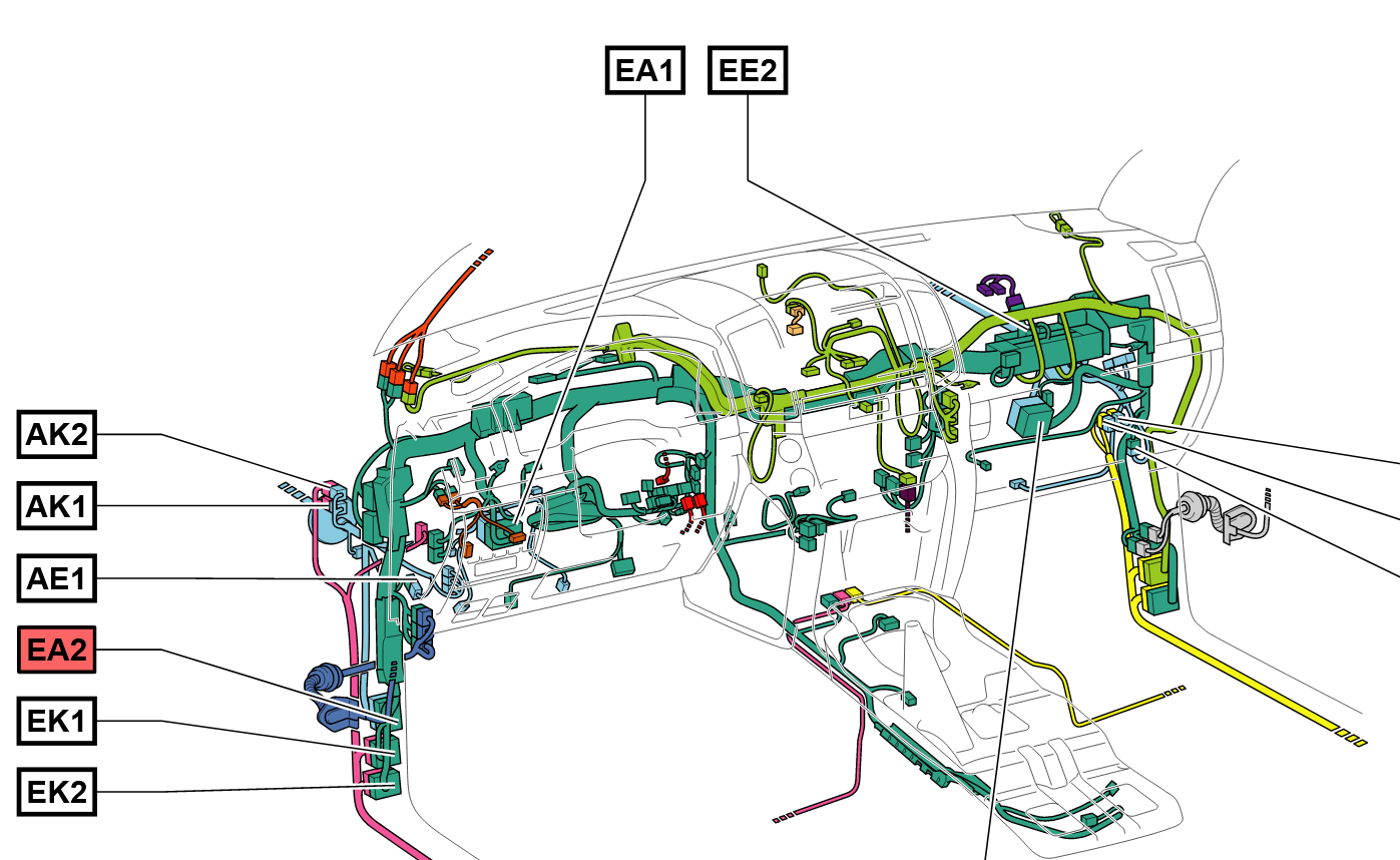

Нашел в итоге которая совпадает.. file:///C:/Users/User/Desktop/ac.pdf до разъема ЕА2.. дальше прорва..
Основной вопрос где стоит блок управления климой???
Разъем ЕА2 такой !! От компрессоа до ЕА2 все в норма...

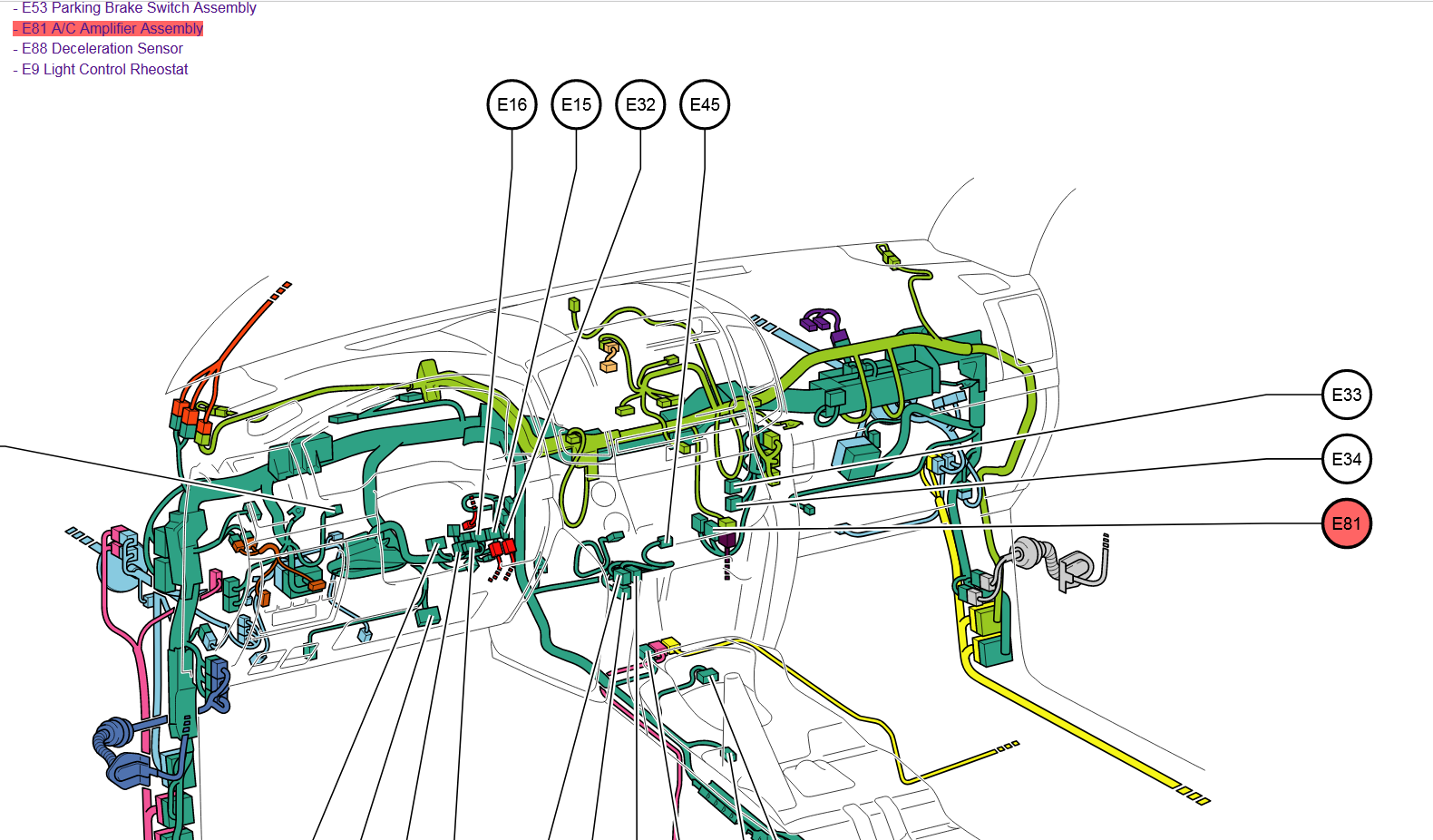

Дата 7.06.2022 - 14:31
2015 год
этот ?
Дата 7.06.2022 - 14:32
Здесь разъёмы блока (Е81)
Дата 7.06.2022 - 17:29
Cпасибо Василич... Подтвердил не самую легкую задачу, была надежда что в правом углу под бордачком.. (это видимо у бензинок)
Полезу в консоль значит.. Интересно, со стороны бардачка будет доступ к блоку??
В центральную консоль лезть не стоит.. Там нету ни чего.. Блок климата стоит ровно в левом углу за бардачком..

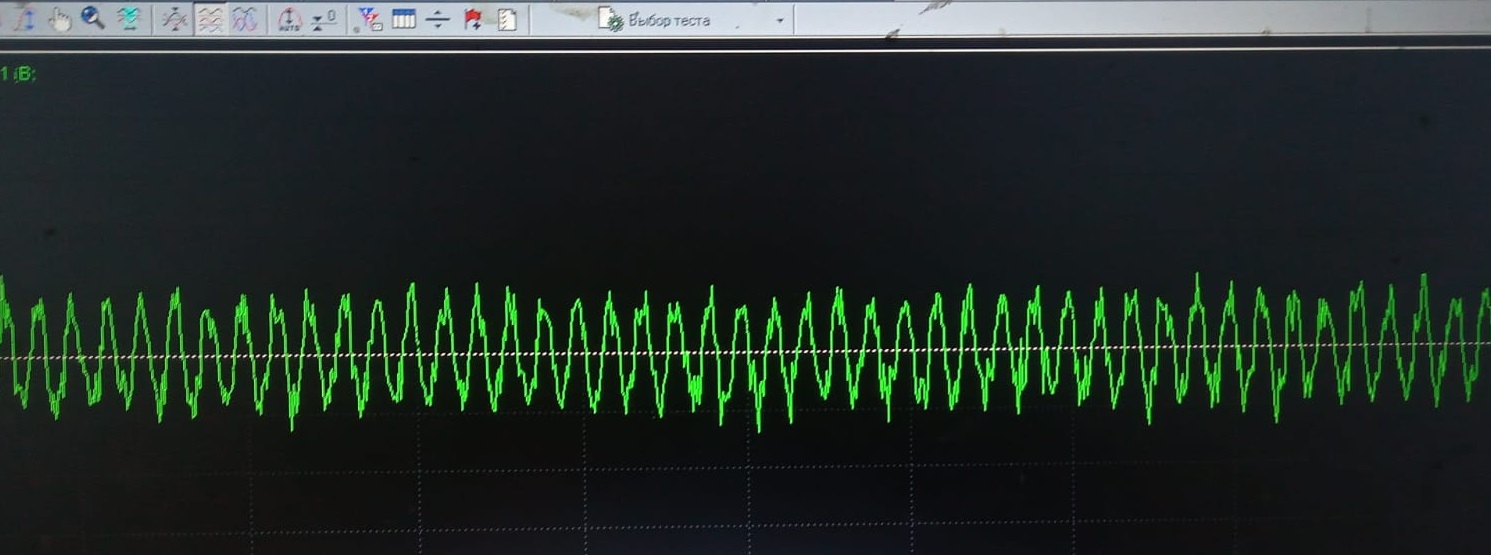

Такая осцилка на компрессоре и на ЭБУ климата, один в один..

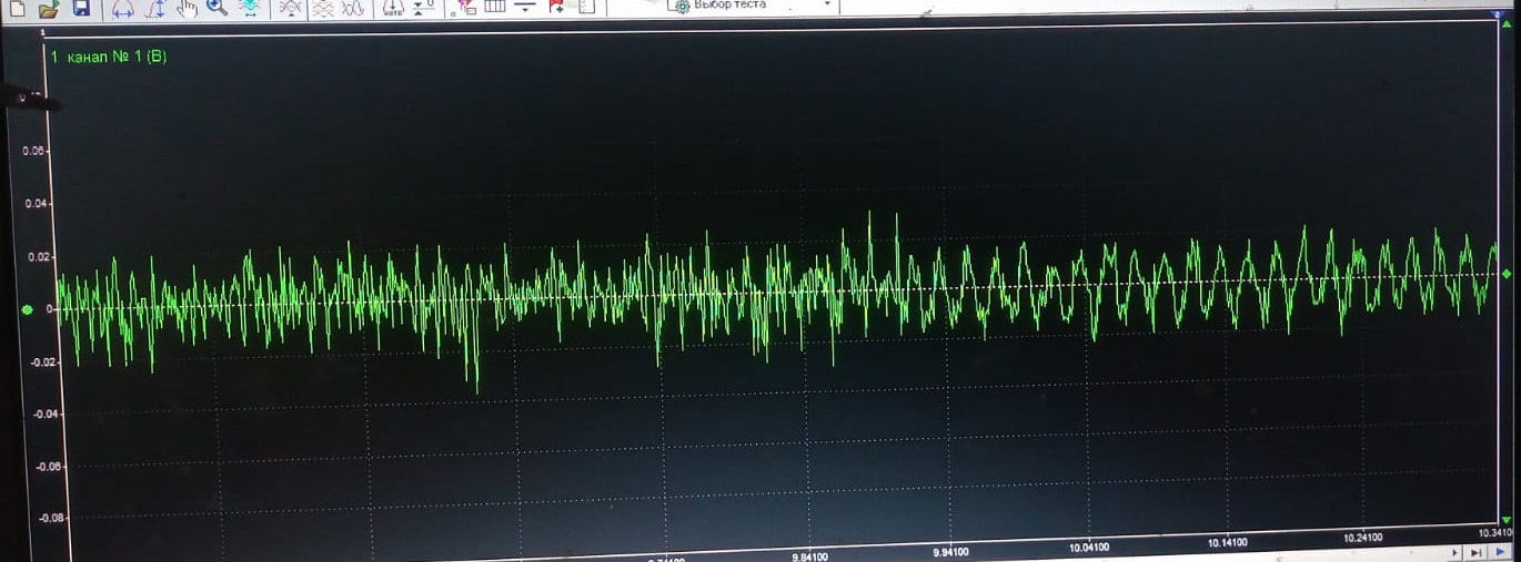

Дата 8.06.2022 - 18:34
Вот такая когда компрессор работает сам по себе принудительно, с отключеным ЭБУ
Дата 8.06.2022 - 18:36
Вот так это все меняется при подключении разъема эбу

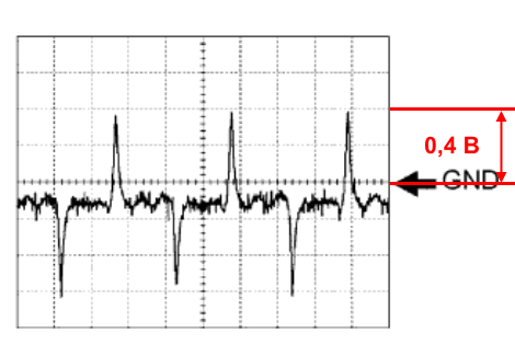

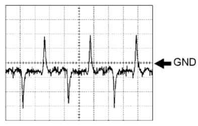

Из мануала Лексуса (с такой же ошибкой)
Дата 8.06.2022 - 20:46
А про вольтовый диапазон сигнала нет ни какой инфы??? Ну так случайно??? А то у меня то всего ни чего и сигналом то не назвать..
