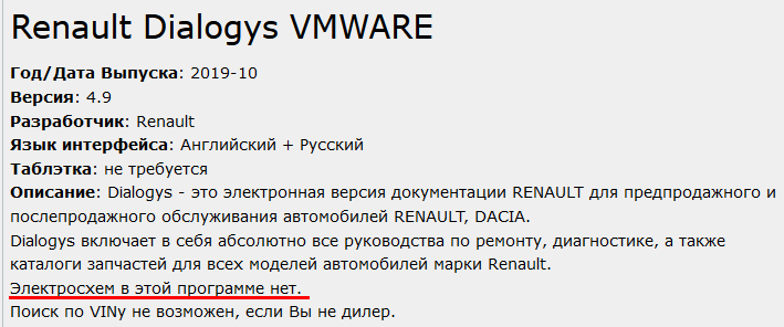

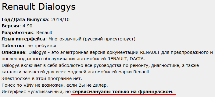

К вопросу о том, что качаешь (Renault Dialogys). Я скачал, но ставить не стал.
Из раздачи:
Дата 3.05.2022 - 19:29
Из раздачи:
Мне для работы достаточно.. и диагностики.. Потому как время на устранение значительно уменьшается когда есть диллерское пояснение причины..
Схемы нужны только для глобального восстановления в основном..
За сегодня ваще ни чего не скачал.. Нет раздачи..
Дата 3.05.2022 - 20:33
Я так понимаю, что она уже установлена. На виртуалке.
Паша, ты имеешь в виду, что диск уже в формате виртуалки ?
Дата 6.05.2022 - 20:02
Ну да. На твоём же скрине - WMWARE.
Дата 6.05.2022 - 21:22
Ну да.
Та же хрень и без виртуалки есть.
