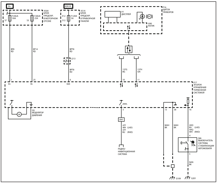

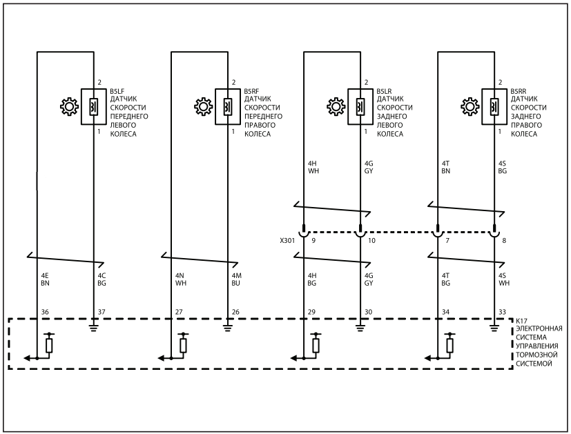

ABS,  если возможно, принципиальную.

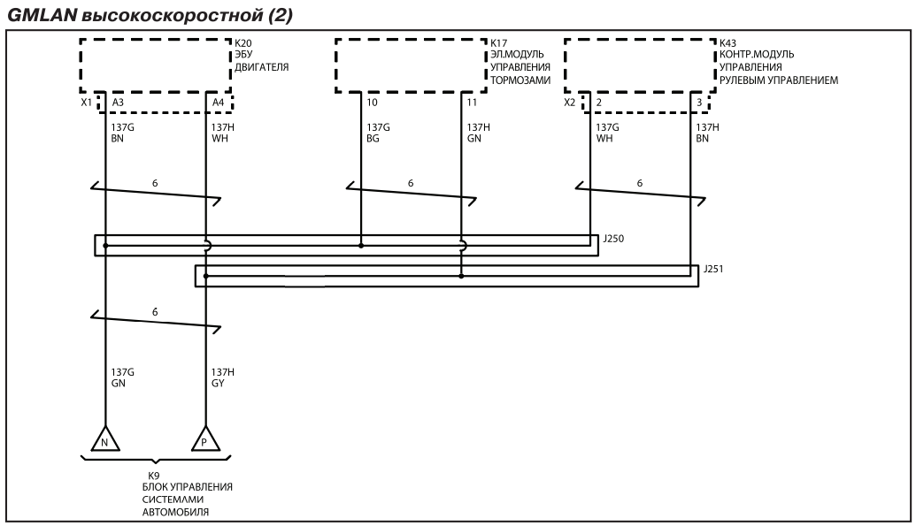

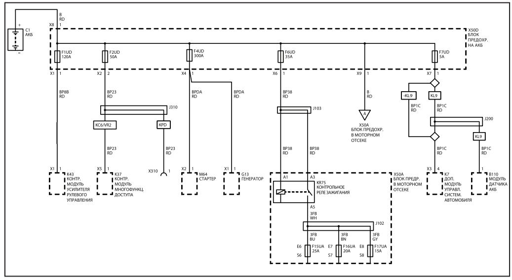

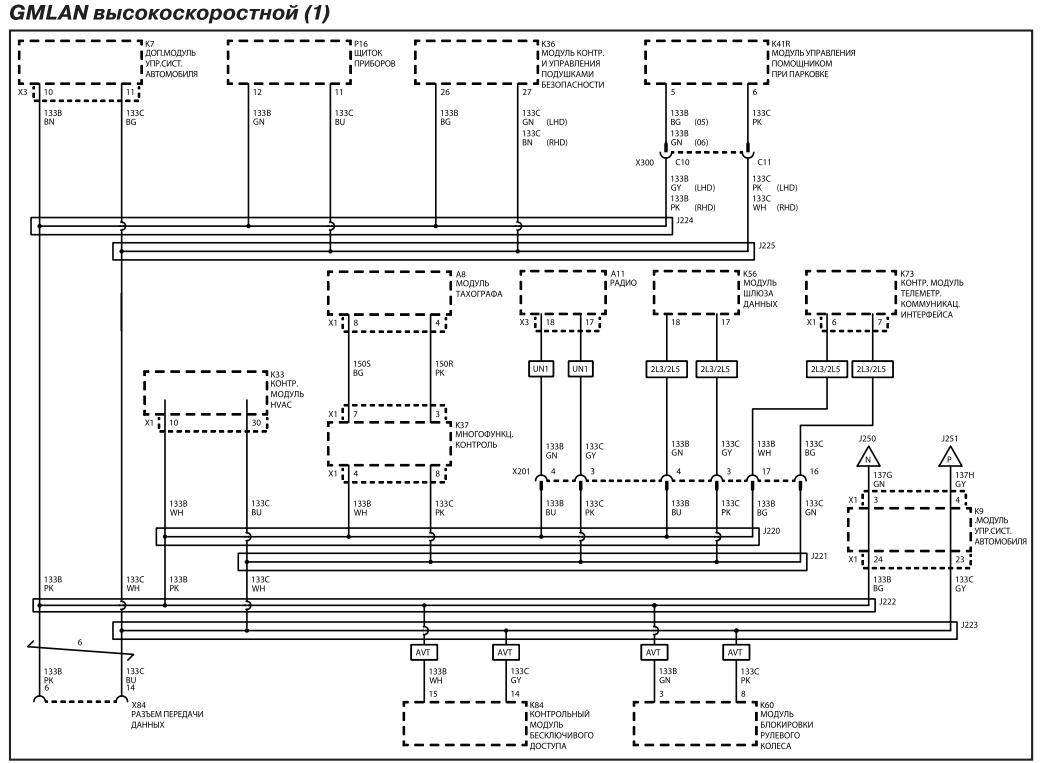

Юрий, а можно ещё питание и шину данных. Пожалуйста.
Дата 7.05.2022 - 22:47
Дата 7.05.2022 - 22:48

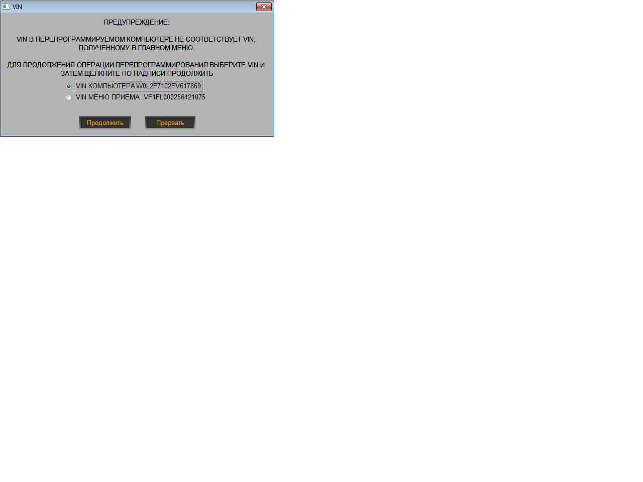

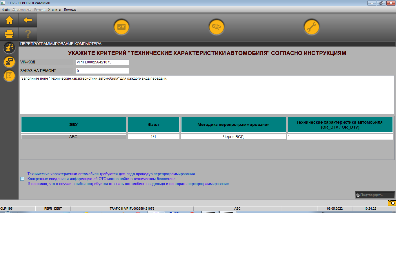

По поводу перепрограммирования VIN через Clip:
застопорилось дело на вводе технических характеристик авто 10 или 12 знаков и где посмотреть непонятно.
LVChebakov
Дата 8.05.2022 - 13:34
Украина г. Лисичанск
Сообщений: 285
Пользователь №: 24188
На форуме с: 3.09.2012
В этом окне.

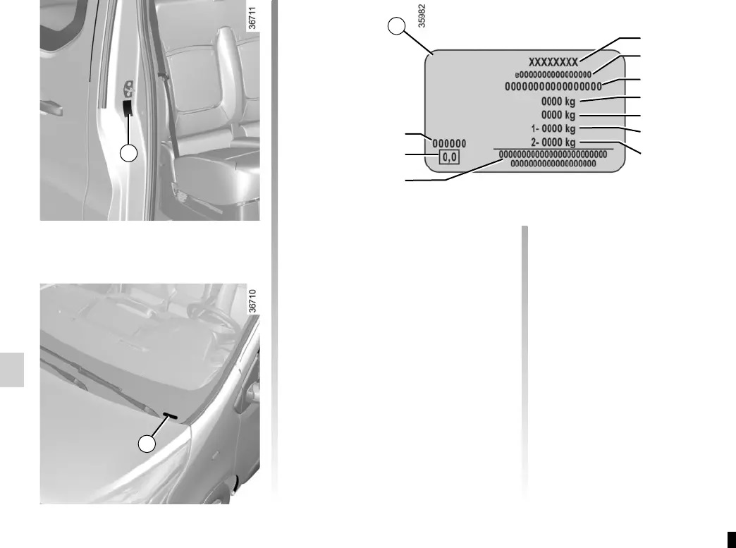

Дата 8.05.2022 - 13:58
Эта инфа находится в дверном проеме на табличке!!! Разные года и разные таблички, возможно таблички и не от годов зависят а от типа ТС..
Все виды и расшифровки берем с нета..
Дата 8.05.2022 - 14:27
Должна быть такая табличка...Взято здесь https://www.manualspdf.ru/renault/trafic-20...нструкция?p=264 на 264 странице..
Дата 8.05.2022 - 14:36
Данные авто по Вашему VIN"у
При начале ввода Clip должен запрашивать конкретный параметр/характеристику.
Не забудьте галочку поставить возле синего текста.
Присоединённый файл  Trafic.pdf
