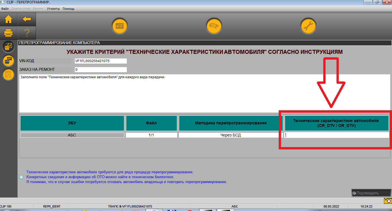

По поводу перепрограммирования VIN через Clip
У Вас блок ABS (VIN W0L2F7102FV617869) от Opel Vivaro.
Надо заменить VIN на Ваш.

Проблема в заполнении именно этого поля, оно должно содержать 10 или 12 знаков. Об этом сообщает окно позднее. Не нашел еще ни одного набора с таким количеством в расшифровках VIN.
А если пропустить - Clip примет пустые окна или не даёт дальше идти ?

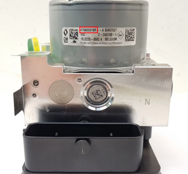

Может это каталожный номер по БОШУ он как раз 10 цифр... Или блок авс не БОШ??
Дата 8.05.2022 - 17:38
Не Bosch. Но там есть Реновский номер, тоже 10 знаков. Можно конечно попробовать.

При незаполнении поля, появляется следующее окошко с предложением исправить или прервать операцию, и указывает что в поле должно быть 10 или 12 символов.
Набирать произвольную комбинацию я постеснялся, неохота вляпаться в ситуацию, откуда не знаю выхода.

Можно попробовать программой DDT2000. Вроде ВИНы/конфигурацию хорошо пишет. Было бы к чему подключиться, глянул бы Clip.
