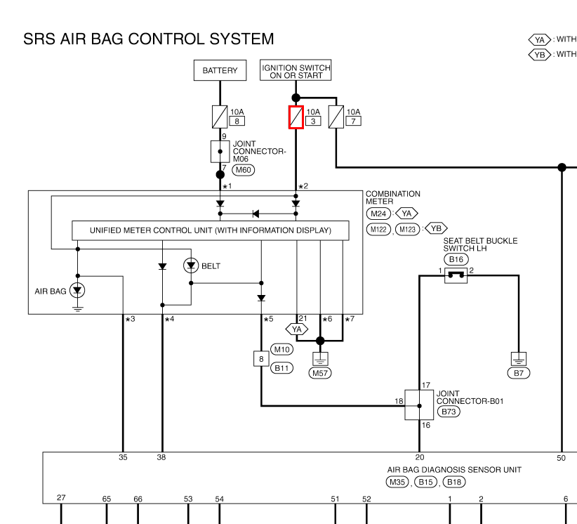

Дата 8.05.2022 - 13:13
Цитата (endru @ 7.05.2022 - 23:47)
поставлю вопрос- мои действия))
А вот умные ипонцы на каждую лампочку пишуть ответы old.gif в которых говорят: if you are sure если вы уверены в том, что натворили напаяли с машиюшкой, а мексиканец с животом не гаснет SRS Air bag warning lamp does not turn OFF, то проверьте предохранитель №3 10А в блоке ...

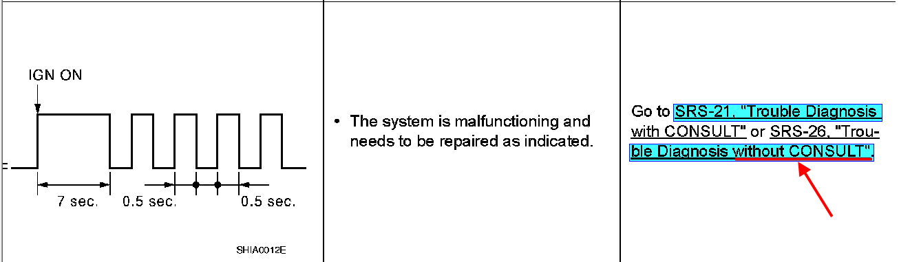

Дата 11.05.2022 - 18:30
Цитата (endru @ 11.05.2022 - 11:34)
приедет друг- почитаем Ляньчем
Надеюсь у друга уже продвинутый Лаунч.
На всякий случай нашёл для друзей без Consult с непродвинутым - на этой телеге SRS диагностируется ещё blink-кодами, без Consult, как говорила Сова Винни-Пуху - "т.е. даром" tongue.gif
