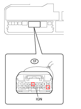

Перепутаны провода- ближний есть- дальнего нет, только вопрос мне повылазело, я не увидел предов на дальний, Юра поправь меня kto1.gif Схемы открыл -понял что рыть дальний под капотом в блоке коммутации.
Дата 18.05.2022 - 20:12
Ну нету их там kto.gif - дефицит нынче.
Типа здесь

Спасибо за схемы.
