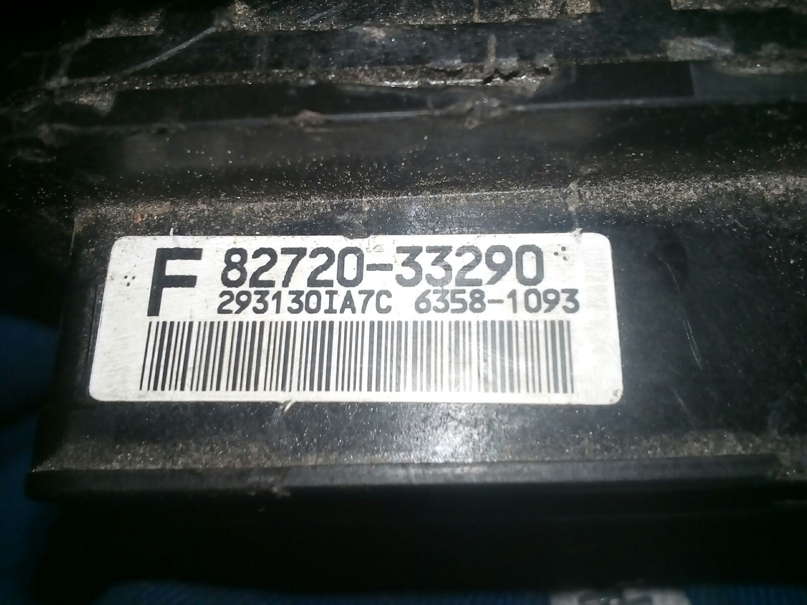

Это родной блок
endru
Дата 6.06.2022 - 12:12
Харьков
Сообщений: 1468
Пользователь №: 20135
На форуме с: 25.03.2011

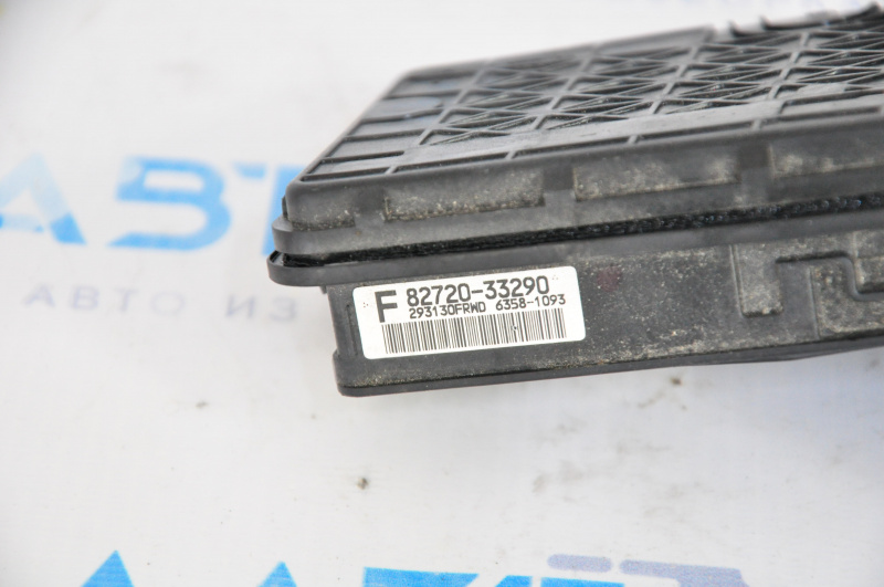

Этот приехал И закралась у меня мысля что они разные, как только цепляю акб сразу светиться задний ход.
Дата 6.06.2022 - 13:42
Цитата (endru @ 6.06.2022 - 12:10)
Это родной блок
Что-то у меня сомнения в родстве. Каталог говорит:
- 82720-33290 - для пиндосовских авто негибридных, ипонских гибридов и для пиндогибридных только с мотором 2ARFXE
- для пиндогибридов с мотором 2ARFE - 82720-33250
- для пиндогибридов с мотором 2GRFE - 82720-33280
В чём фишка - не знаю.
Какой по счёту у дяди стоит блок - х.з. kto.gif Потому, как пишут умные люди, любая попытка втулить ксенон в противотуманки предполагает поход в магазин за новым блоком.
Здесь какой мотор стоит ?
Юра гляну какой мотор- меня тоже сомнения берут- что блок не с этого коня.

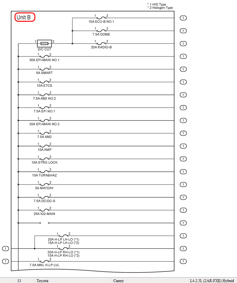

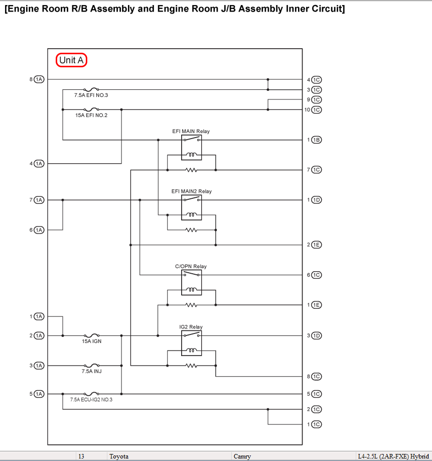

Юра ошибка появилась после манипуляций с светом- вот и думал что уйдет когда разберусь с светом- но видно ошибся. Хотя в описании-Преобразователь DC/DC предназначен для преобразования напряжения постоянного тока от высоковольтной батареи в напряжение постоянного тока 12В. Которое используется для подачи питания на освещение, аудиосистему и ЭБУ автомобиля. Кроме того, через преобразователь происходит заряд вспомогательной батареи. Какие шаги по инвертеру предлагают Ипонцы по устранению?
endru
Дата 13.06.2022 - 14:09
Харьков
Сообщений: 1468
На гибриде преды стоят под капотом и справа и слева- не могу найти распечатки- тех что со стороны пассажира.
