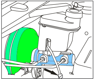

Стоит "классическая тормозная система" - ГТЦ и вакуумник. При чём здесь ABS и слабые тормоза.
Насос ABS может кратковременно отрабатывать пр включении зажигания. Но если сработает система, то только на ходу и это будет заметно. Она будет стараться выровнять угловую скорость колёс при торможении путём "приотпускания" того или иного колеса. При этом тормозной путь может увеличиться, но никак не повлияет на "силу" тормозов.
Отключите разъём от модуля ABS и проверьте "силу" тормозов. Присоединённое изображение ![]() |
