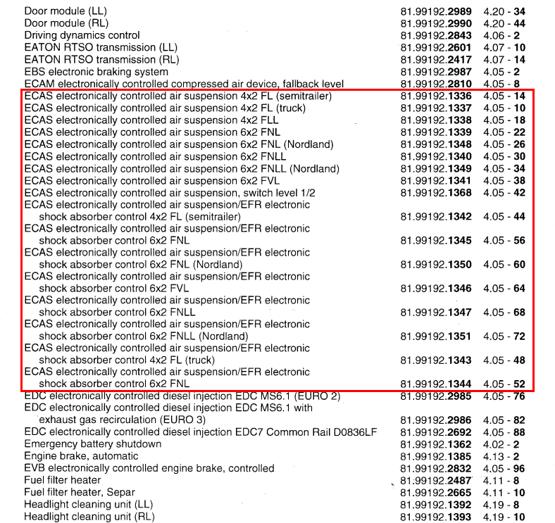

https://autogeriko.com/page-241.html?ysclid=l3klqgz6iq
Схемы различаются, у меня четыре баллона, только сзади, один датчик положения тележки, то же сзади, три клапана.
На схеме ECAS-2, датчики уровня переднего моста и два задних, сам блок ECAS распределения воздуха не указан, а именно он не дает воздух на клапана, сами клапана отрабатывают.
На схеме есть ЭБУ ECAS, есть клапана управляющие непосредственно подушками. Но самого блока клапанов где фильтр осушитель, его нет. А он то мне и нужен, на него пять проводов идет, внутри еще клапана, микросхемы и прочее, может вообще он и выполняет несколько функций, и ЭБУ и блок клапанов, и тормоза.
Дата 25.05.2022 - 08:02
Закинул сюда https://cloud.mail.ru/public/Q2um/uon2gGQTW
Выбери свой вариант. Блок клапанов на схемах Y132

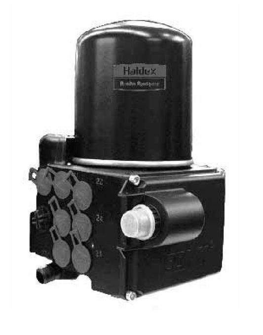

Еще вопрос, Евгений если вы их разбирали, там из под крышки распределителя, ну где фильтр, сифонит воздух, там плата и металическая пластина посредине, её снимали, откуда может сифонить, там есть что то под этой металлической крышкой? Резинки там или еще что то?
Дата 26.05.2022 - 09:13
Я про распределитель речь вел https://yandex.ru/images/search?pos=12&img_...age&source=serp примерно такой..
Если клапана не встают на место будут сифонить в атмосферу,, через грибок идет сброс..
Мыльный раствор и смотреть всю систему, утечек не должно быть.. Если в осушителе и фильтре ржа, то присутствие воды и пыли из фильтра сказываются негативно на клапана и т.д.

Дата 26.05.2022 - 12:25
Цитата (evgen58 @ 26.05.2022 - 10:13)
Я про распределитель речь вел примерно такой..
Вот отсюда воздух не шел на распределитель, и он сифонит.
