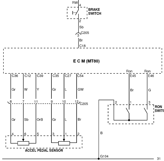

На данном авто P2127 имеет отношение исключительно ко 2-му каналу датчика положения педали акселератора (Accelerator Pedal Position (APP) Sensor)

Предложение подкупающие в период отсутствия зимы: снимаете педальку, измеряете мультиметром сопротивление на всех плечах каждого канала при отпущенной и при нажатой педали (записываете). Педальку - в морозильник (не в холодильник - там плюс). Через пару часов достаёте и быстро перемеряете сопротивления в тех же точках.
P.S. Маркировка и номера пинов могут отличаться (т.к. модель двигателя и контролера не указали).

Оригинальное решение. Безусловно стОит попробовать. Только интуитивно кажется, что дело в тех проводах, которые идут от педали до ЭБУ (DELPHI MT-60). Какова вероятность того, что это так?
А если с датчиком положения педали акселератора неполадки происходят, то какова тогда может быть причина, связанная с отрицательным температурами, замерзает некий условный конденсат в датчике?
Сделайте проще, возьмите фарную лампочку и с её помощью проверьте провода.
