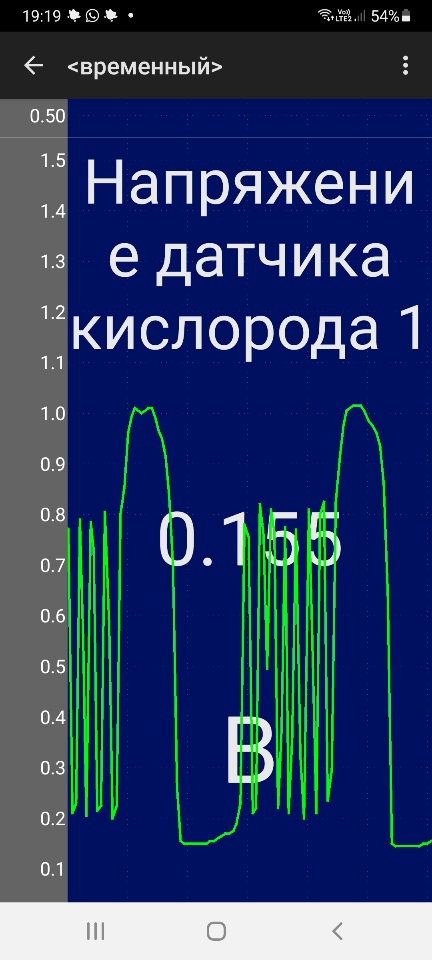

Дата 3.06.2022 - 17:22
Цитата (submehanic @ 3.06.2022 - 16:36)
Т.е. "условный подсос" так и остался в районе 3-4 форсунок ?
Цитата (dopstop)
начинают плавать обороты
ДК видит обогащение ?
Да, и Да. Спасибо за совет. Точно подсос и точно в этом месте около 3й форсунки.

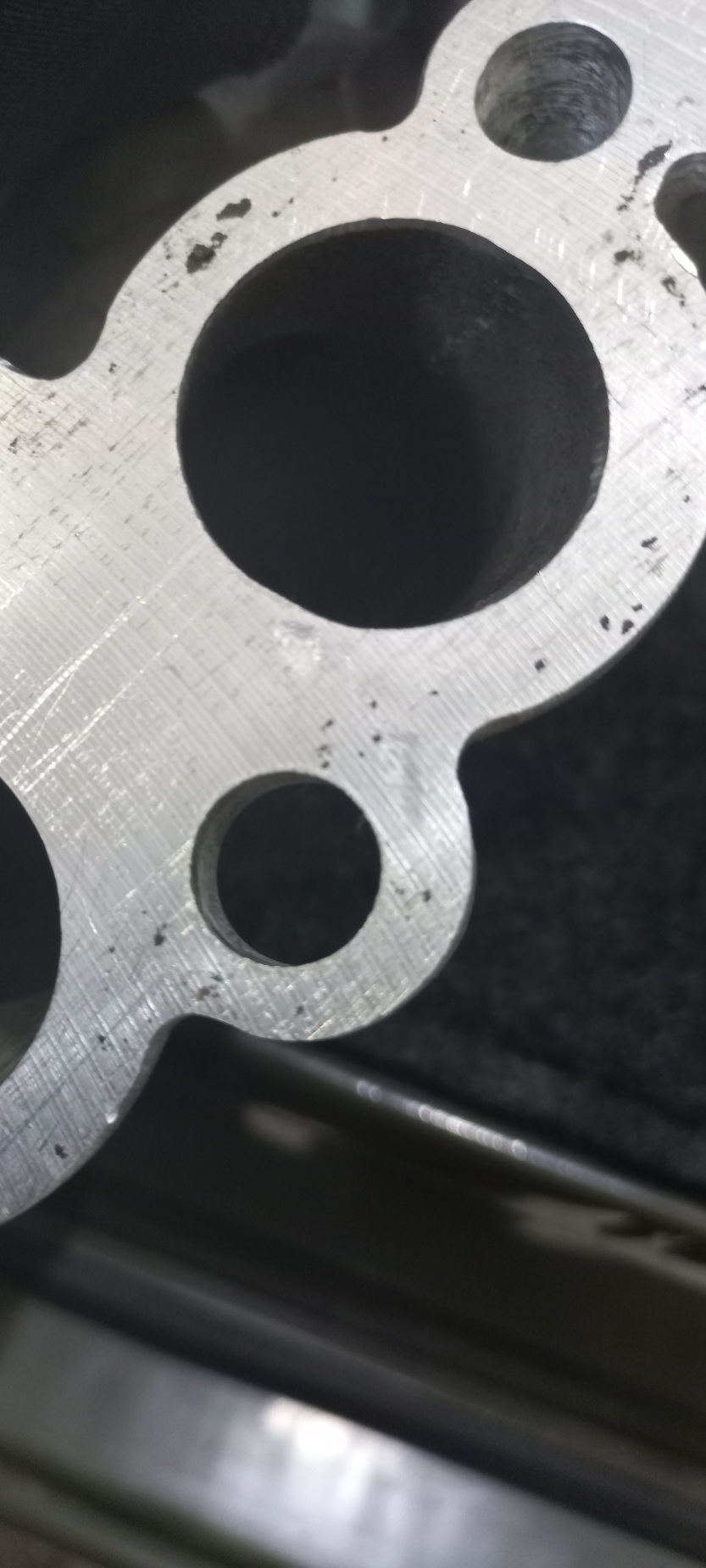

Дата 4.06.2022 - 17:03
Пока единственная рабочая версия - вот эти вот две маленькие вмятины около 4й форсунки. Слесаря утверждают, что это не страшно, они мол, прокладкой закрываются. Но других идей не осталось.
Лил очиститель прямо на колечки форсунок - никакого эффекта.
А если с боку на сам коллектор - глохнет.

Дата 6.06.2022 - 10:21
Проклеили прокладку герметиком.
Тест на очиститель тормозов прошёл успешно. Сам потом катался, ребята катались - проверяли, пока всё хорошо. Дадим клиенту покататься.
