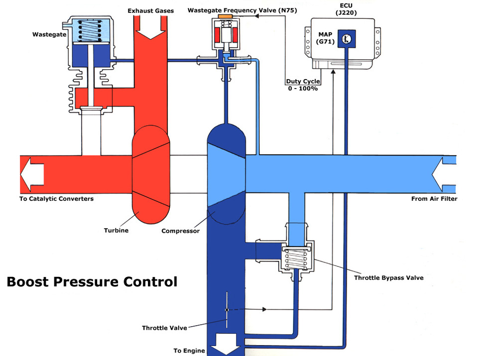

Турбина с байпасным каналом WG, то есть пока не надо он открыт, она не качает, пропуская мимо себя, через клапан вестгейта, отработанные газы.
При достижении необходимых оборотов и нагрузки, на мотор, начинает работать клапан N75 и вестгейт начинает закрываться, перекрывая байцпас, и турбина раскручиваеться начиная давить воздух через интеркулер во впускной.
То есть, турбина не работает всегда, а только при нагрузке на мотор, и достижении определенных оборотов.
Не должно быть нагнетания 150гр при заданных -1г (это разряжение впуска)
Проверка геометрии и клапана управления актуатором сброса надува..
150гр= турбина все же нагнетает..
Ну это так должно быть в теории,, но по видимуму что то не так..
Турбина крутится всегда и не должна стоять при запущеном ДВС.. Как я понимаю турба стоит с охлаждением??? (холодная)
Байпас перекрывает воздухоподачу мимо турбины или через турбину??? Не помню уже как устроено,, давно с такой бедой возился..
Всегда, но не нагнетая c помощью байпаса пока не поступит команда на N75

Евгений, в том то и дело, что по железу турбина и вестгейт норма. Ниже покажу как дует.
Ссылочку я эту читал и не только, но у меня тут нет геометрии.
В теории клапан при отсутствии нагрузки перепускает мимо турбины.
Тут дело что ЭБУ не включает клапан постепенно, потому что считает мотор не нагруженным, то есть когда стоишь поймать момент сложно.
Включает турбину сразу, и только при серьезной нагрузке на мотор, типа прицепа, и когда включает машину начинает дергать за "жопу".
Вот ниже, фото включения турбины, пока нагрузка на мотор не достигла где то 30%, (красный график), турбы нет.
А вот когда нагрузку ЭБУ увидело, по каким то своим параметрам, тогда идет от ЭБУ запрос на турбину, следует перекрытие вестгейта, и турба начинает дуть. (Сиреневый график.)
Серый цвет в графике это как раз обороты, и "пила" это как раз когда мотор то ли детонирует то ли задыхается.

А как реализовано сброс выхлопа тогда??? Если нет геометрии!!! И в каком положении находится ЕГР??? При этом??
Клапан перепускает воздух мимо турбы это понятно... Но ни как ни выхлоп..
Светодиод в паралель с клапаном N75 (который ШИМом управляется) и вакуметр в помощь.. (N75 и подобные клапана от других авто принцип один и тот же, я подкидываю заведомо исправный периодически и он должен быть как инструмент можно сказать,, еще бы не мешало обзавестить ШИМ-регулятьром с АлиЭкспресс)
Вообще не мешало бы для начало проверить все компоненты системы вакуметром на герметичность и утечки по вакуму.. А так же все мембраны в первую очередь..
