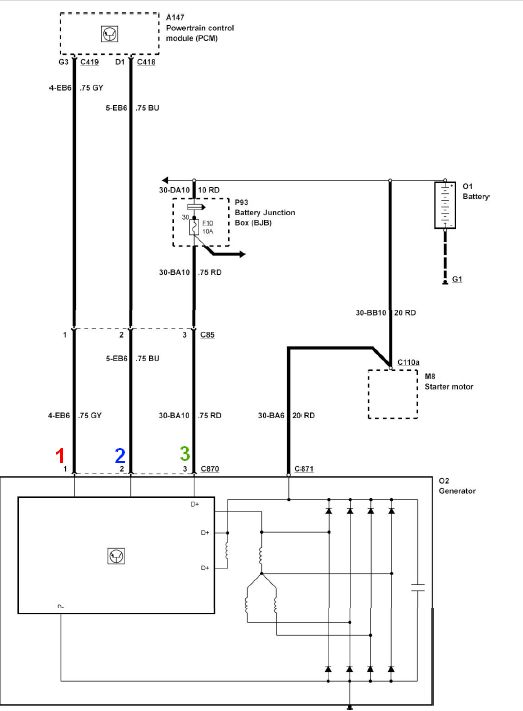

Доброго дня всем. Вопрос следующий: на машине был отгнивший провод, дающий постоянный плюс на реле регулятор. Два остальных провода в этом разъёме идут на ЭБУ двигателя и они были поменяны местами друг с другом, просто перерезаны и переключены, владелец говорил что ему где-то когда-то ремонтировали и поменяли реле напряжения, после чего у него свет начал светить с переменной яркостью (думаю это тогда не нашли перегнивший провод и нашли зарядку методом тыка переключением проводов). Я всё это сделал как должно быть по схеме, зарядки нет. Снял генератор, оказалось стёрлись токосъёмные кольца. Заменил их и щётки. Проверяю генератор - подключаю к машине и кручу дрелью. Сначала заряд он дал на пару секунд и вырубился. Больше ничего не даёт. Вопрос собственно в чём: как правильно проверить это реле напряжения, куда и как подавать управляющее питание чтобы оно включилось? На данный момент оно не включается.

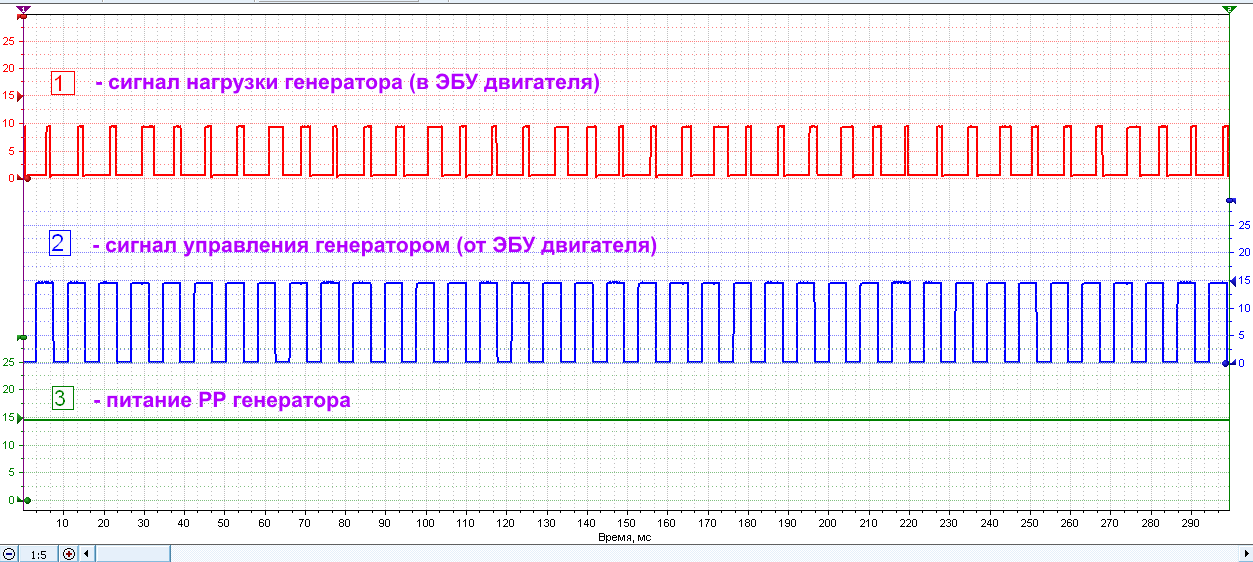

Служебный Ford Tourneo Connect, генератор Visteon
Дата 28.06.2022 - 11:32
Дата 28.06.2022 - 11:34
холостой ход

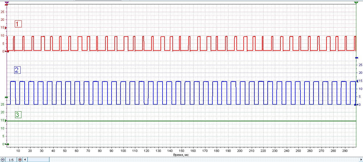

Дата 28.06.2022 - 11:35
Нагрузка - свет, печка

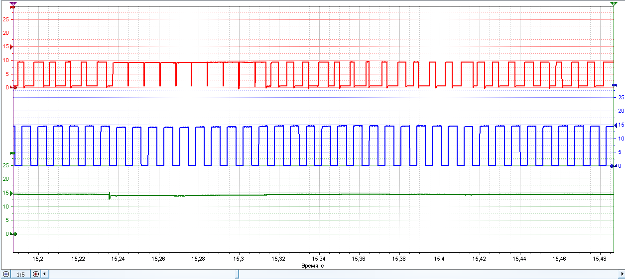

3000 об./мин.

Благодарю за исчерпывающий ответ! Получается его на коленке никак не выйдет запустить, только от машины? У меня есть подозрение, что перестановкой проводов могли вывести из строя ЭБУ, по этому надо как-то проверить регулятор без него. Поменяны местами были провода 3 и 1 на генераторе.

Для проверки надо подать на встроенный реле регулятор сигнал,который подаётся от ЭБУ.Этот сигнал может создать ШИМ генератор или приставки от Аутоники типа aRC-011(012) Тоесть проверить может человек профессионально занимающийся ремонтом стартеров и генераторов и имеющий для этого современное оборудование.Легче обратится к такому человеку.На сайте AUTONIKA можно найти исчерпывающую информацию конкретно по этому вопросу тоже.

Обычно эти генераторы без одетой фишки выдают около13.6 вольт (аварийный режим).Ну или подать ШИМ 125 КГЦ,и регулируя скважность можно управлять зарядкой
