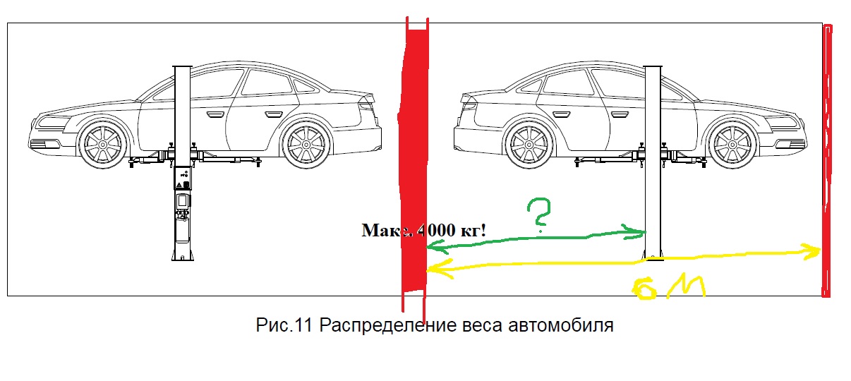

Купил себе подъемник 4т.. Хочу поставить в среднем боксе, расстояние по длинне ограничено 6 метров от ворот до стены офиса.. Офис сносить и удлиннять до 8 метров не вариант..
Может кто-то работает в таких условиях, и хотелось бы передвинуть подъемник в перед или назад..
Короче интересует расстояние от ворот до стойки подъемника и какое расстояние остается перед авто до стены. когда оно уже в подвешенном состоянии в передней части..

Букварь у меня присутствует,,, Там нет схемы оптимального расположения подъемника в конкретном помещении.. Конкретно важно разместить на 6 метрах в длинну.. И что бы не пришлось работать с открытыми воротами ну и естественно был бы проход в передней части между авто и стеной.. Вход сейчас реализован в среднем боксе (всего 3 бокса) но могу его перенести в другие ворота.. Калитка есть во всех боксах.. 5 метровые и более авто в основном ремонтирую на ямах,, проблема с короткими авто которые приходится катать и перекатывать зачастую уже без ДВС или мертвые или уже нет возможности запуска (без масла и т.д.)
К примеру у меня Галант 9= 5 метров и мне для работы остается 80 см. с передней части и 20 см расстояние не обдирания заднего бампера о ворота и ручки.. Но в дверь уже не зайти при опущеном авто..
А если загнать Паджеру 2 = 4.8 с запаской на задней двери, то уже и вход можно не переносить, свободно прохожу и в передней части есть место для прохода..
Вот и интересует меня расстояние от ворот до стойки подъемника при 6 метрах рабочей зоны в длинну.. Верстаки или полки естественно отсутствуют..

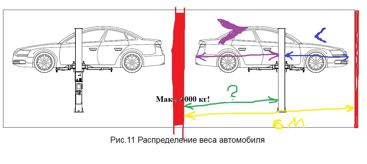

То есть передняя часть авто всегда тяжелее и короче чем задняя ( если это не ЗАЗ)

Загнал сегодня галант на подъемник такой же,, побегал с рулеткой и так и сяк.. оптимальным получается 3 метра от ворот до стойки..
