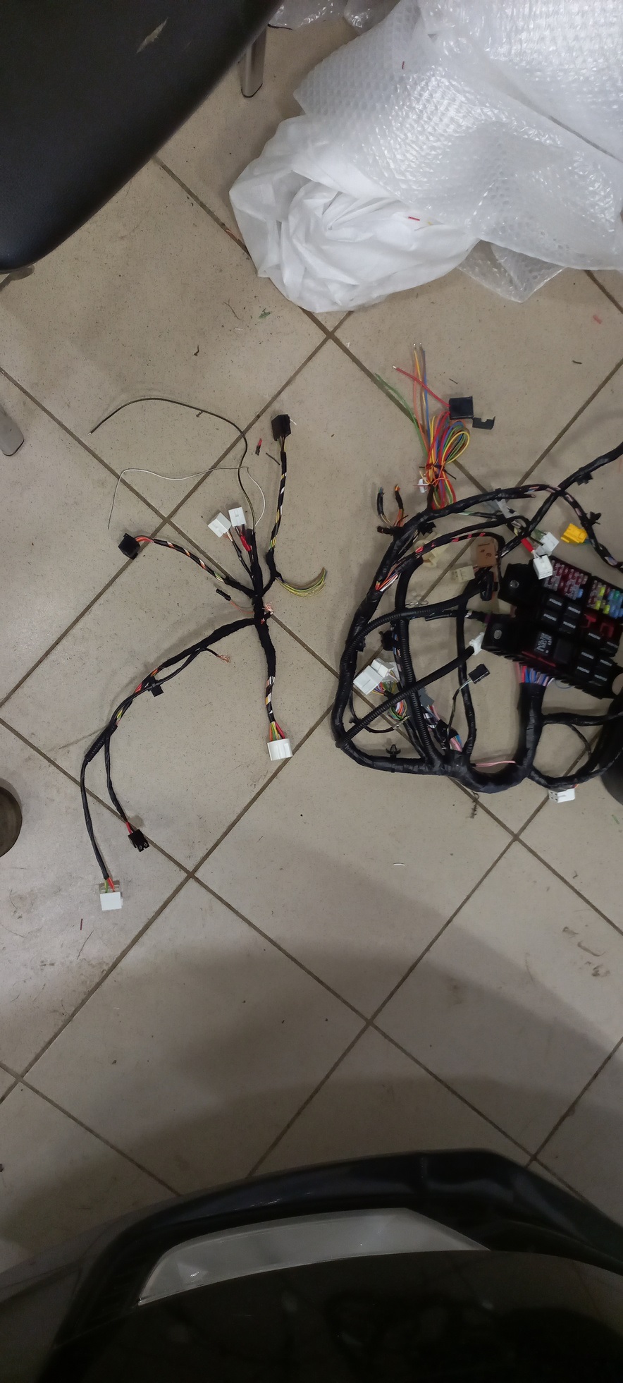

Автор предлагает два варианта: дешёвый и дорогой. Наши снабженцы выбрали дорогой. Заказали жгут панели, саму панель и все причиндалы к ней.
Автор статьи этот вариант не пробовал. Я попробовал - не получилось. Урбан - это совсем не нива, это совсем другая машина. Жгут панели совсем не подходит к старой ниве. При замене жгута, придётся менять и оба подкапотных жгута, и задний жгут. Разрбраться с плафонами салона и дверями. Датчика скорости в Урбане уже нет, значит придётся устанавливать АБС, со всеми вытекающими. АБС общается с мозгами и комбинацией по can-шине, значит придётся менять и мозги двигателя...
Посчитали снабжены, прослезилась. Решили делать по дёшевому варианту. Разъёмы, которых не хватает, срежь с нового жгута, он всего-то 10 тысяч стоит. Нам его всё равно теперь куда-то девать нужно.

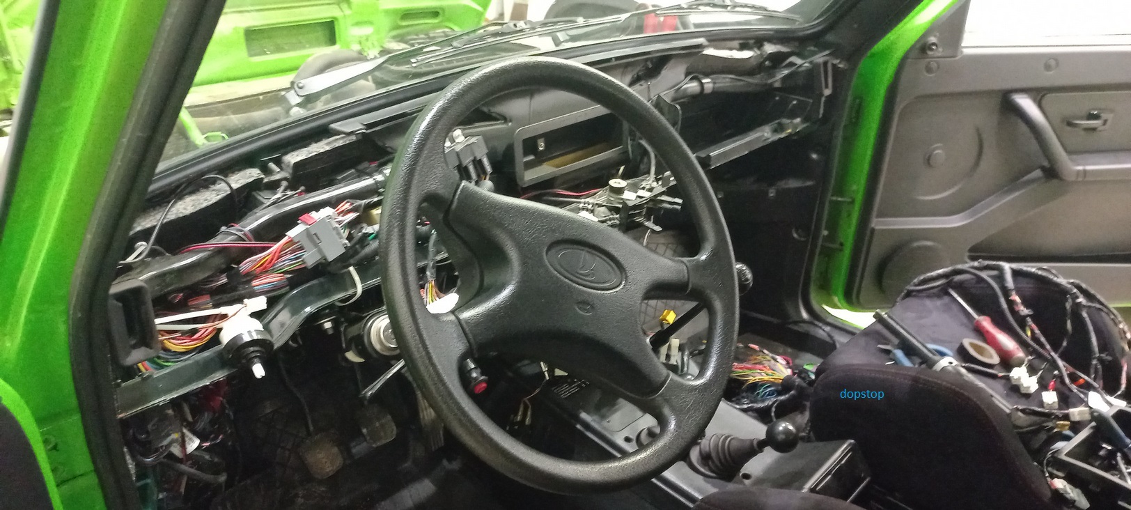

Начали.
Сначала снимаем старую панель. Нива - машина простая. Проблем с этим не возникнет.
Это сообщение отредактировал hash - 13.07.2022 - 09:34

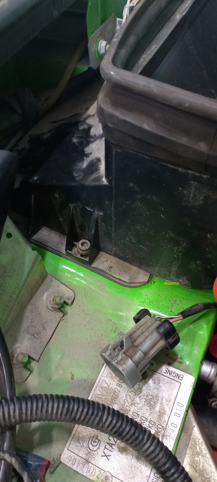

Дата 13.07.2022 - 08:25
Новый отопитель засунуть было не просто. Он цепляется за всё: за облицовки, за шумоизоляцию, за площадку под педаль газа и за блок релюшек. Но потом встаёт как родной.
Ничего подтачивать, как написано в статье не пришлось. Разве что болты, я заменил на винты. Закручиваются они теперь с верху, ни ключом, ни головкой к ним не подлезть. Да и винты покороче нужны.

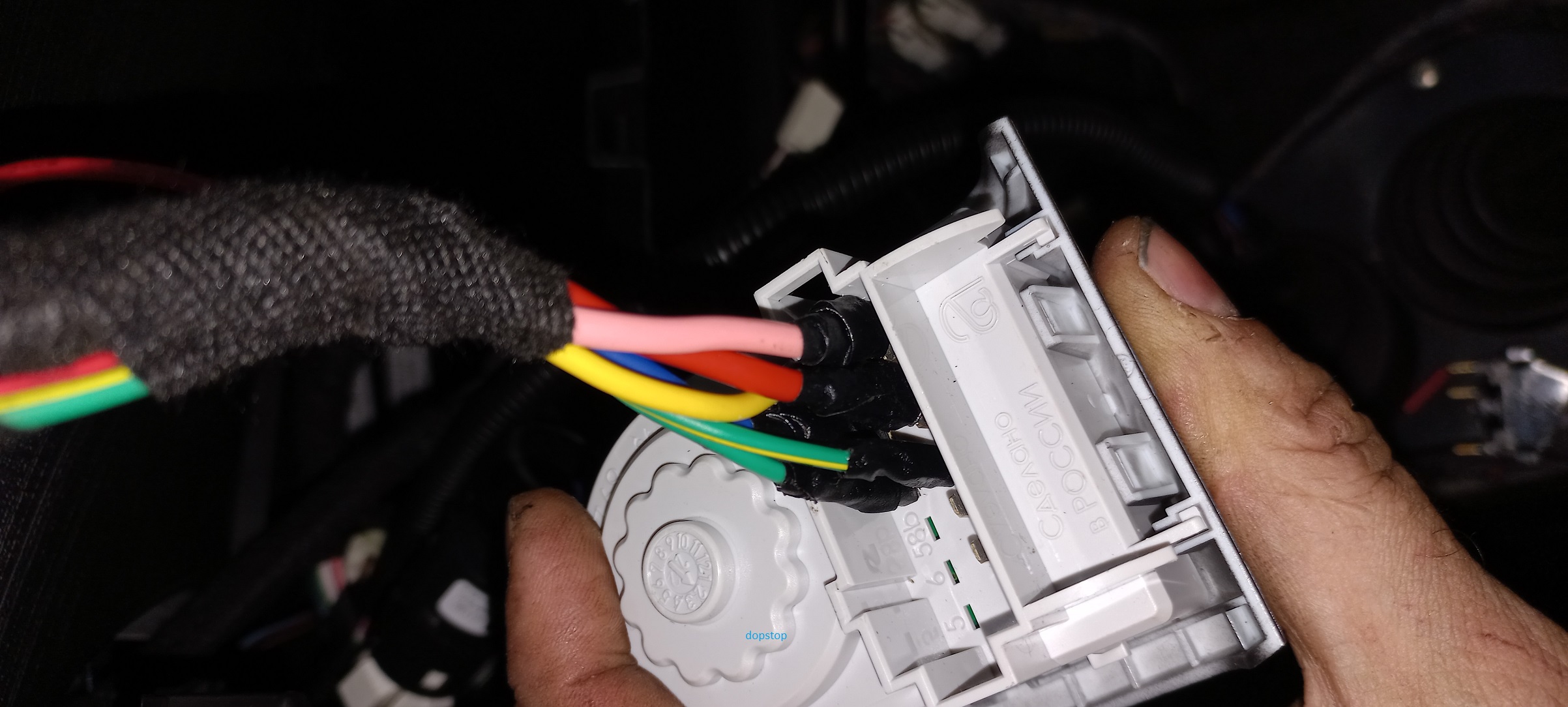

Дата 13.07.2022 - 08:26
Изначально, чтобы не резать новый жгут, а просто проверить, будет ли всё работать, я наплёл собственных кос. На печку и на освещение. Отопитель идёт уже со своей косой до переключателя. В переключателе два разъёма. То есть один в отопитель, во второй подал "+" и "-". Заслонки начали двигаться. Жгут мотора отопителя создать совсем не сложно. Схема есть по ссылке в первом сообщении.

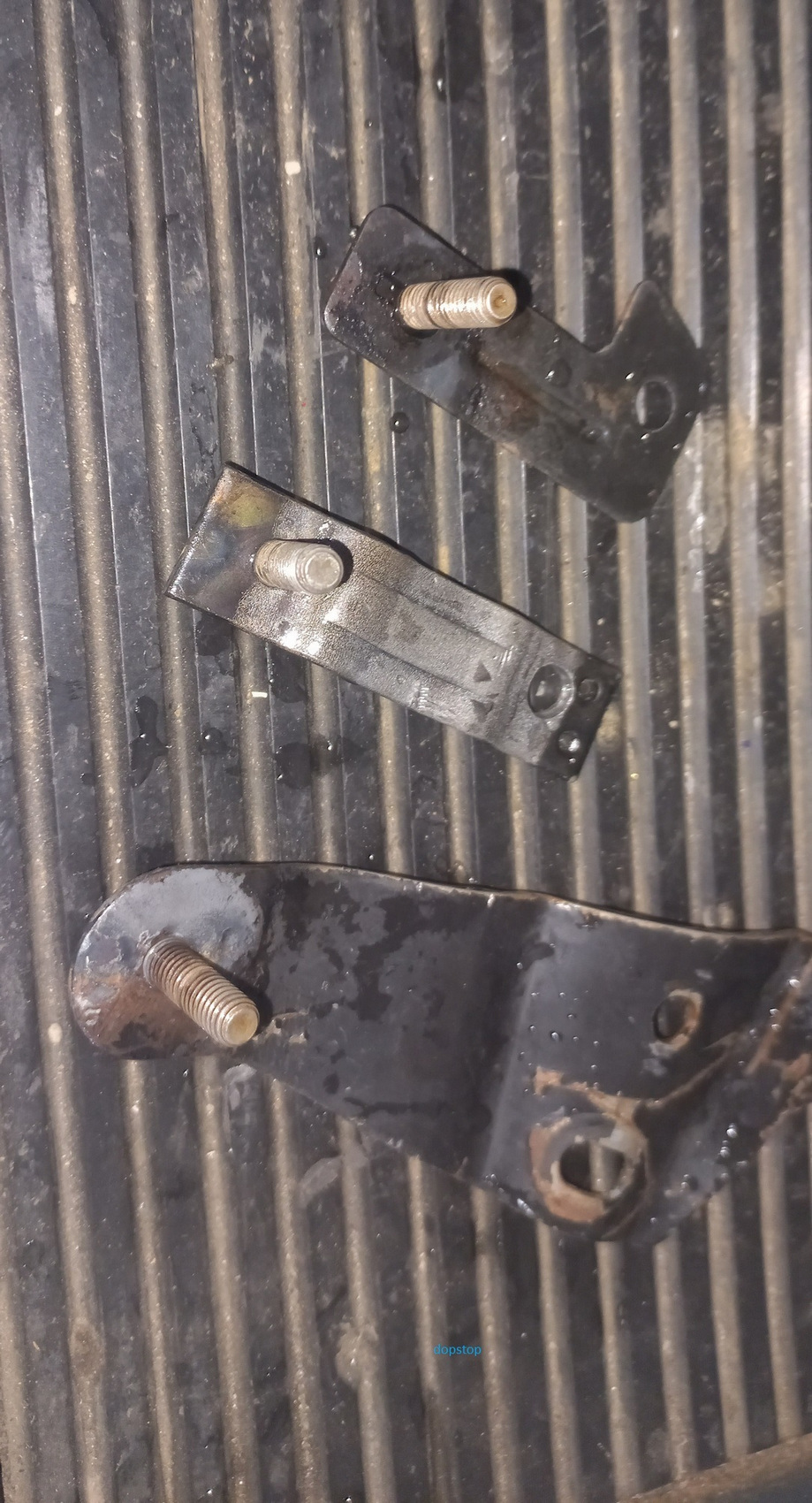

Крепежи в кузове новой и старой панели несовпадают, мне тоже пришлось изобретать уши-переходники. Получилось, не так красиво, как у автора исходной статьи, но свои функции они выполняют отлично. Панель держится намертво. Нижние крепежи панели встали все на свои места. Закрутились штатными саморезами.

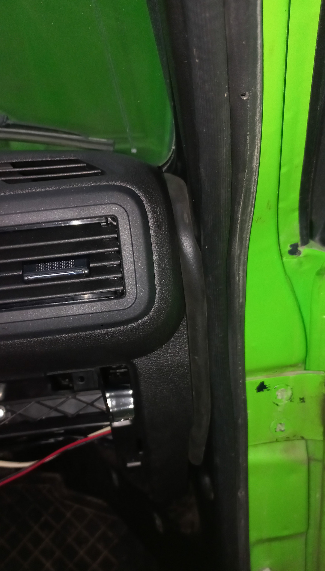

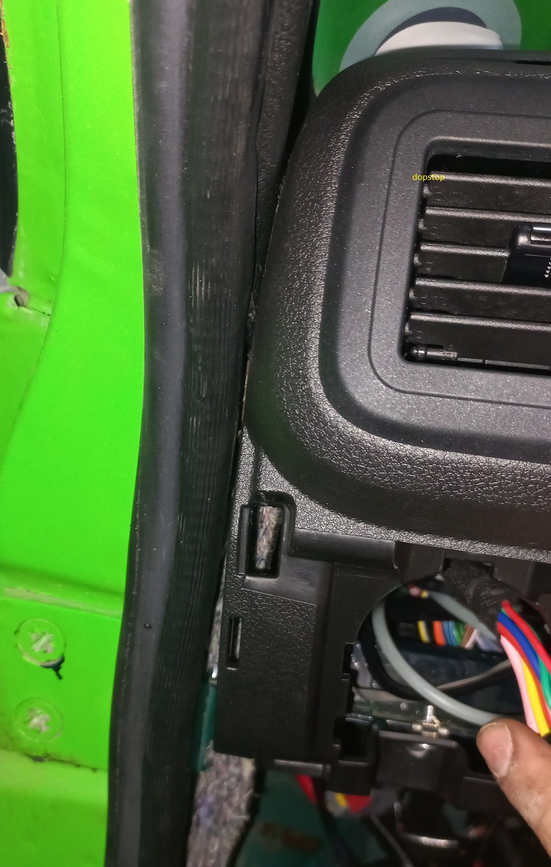

Теперь давайте о неприятном:
Панель встала криво. Слева она плотно прижалась к кузову
Это сообщение отредактировал hash - 13.07.2022 - 10:04

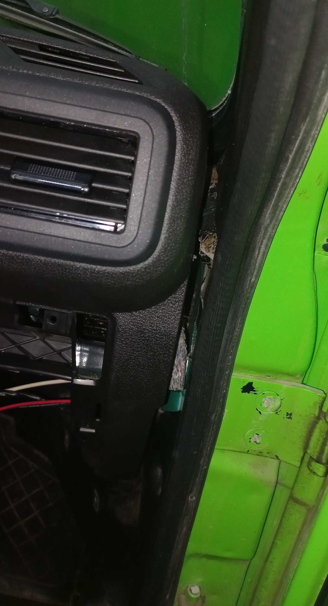

Дата 13.07.2022 - 08:27
А вот с права получилась весьма заметная щель.
Это сообщение отредактировал hash - 13.07.2022 - 10:41
Возможно, есть смысл всё разобрать и подогнуть, но вопревых, пока не до этого, есть ещё масса проблем впереди. Вовторых эту щель, я относительно красиво заткнул уплотнителем.

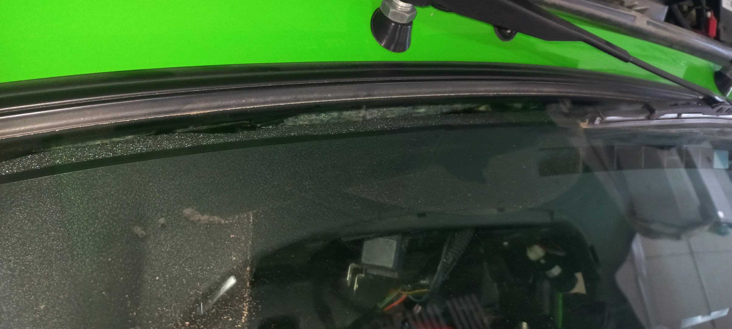

Дата 13.07.2022 - 08:28
А в третьих, эта щель - не самая неприятная. Если посмотреть на панель сверху, то можно увидеть щель и побольше. Думаю, что для того, чтобы с ней разрбраться, нужно будет срезать родные крепежи панели и приварить шпильки в нужных местах. Пока панель упирается именно в родной крепёж.

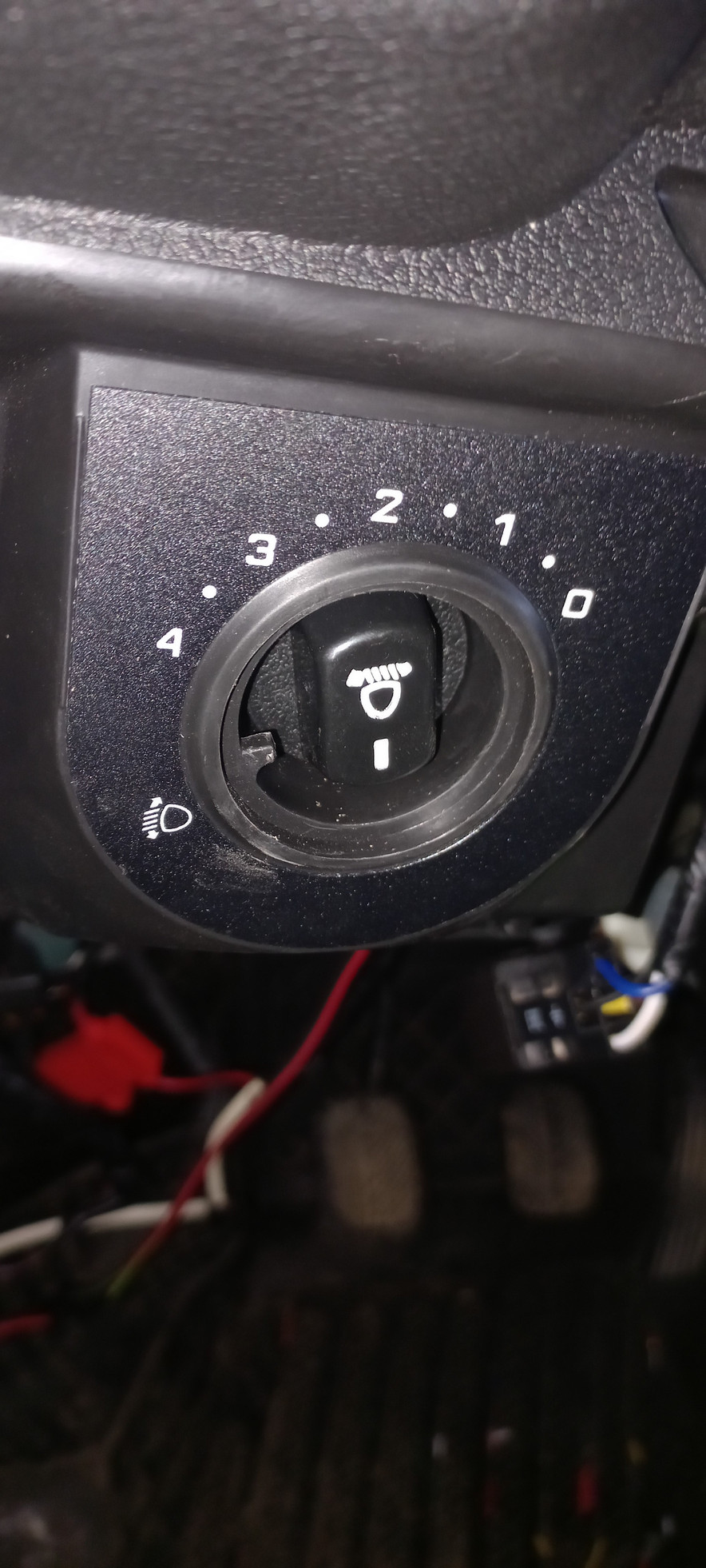

Ещё одна неожиданность:
Это сообщение отредактировал hash - 13.07.2022 - 10:55
Дата 13.07.2022 - 08:29
О том, что крутилку гидрокорректора нужно менять нас никто не предупредил. Да и сам гидрокоректор пришлось натягивать в новое место. Думаю, проживёт он уже не долго.

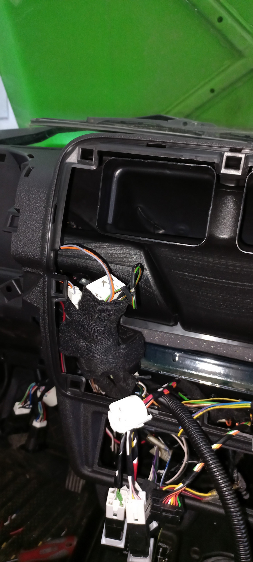

Заказчика это не смутило, и я начал кромсать новый жгут. Отрезал от него такой кусок, чтобы соединить его с нивовской проводкой.
Это сообщение отредактировал hash - 13.07.2022 - 11:00
Надо ещё раз напомнить, что я ремонтник, я не установщик. Ни один родной разъём от нивы я не отрезал. Просто присоединил к ним провода от новой панели. Все старые разъёмы аккуратно смотал вместе. Благо, места под панелью теперь много. Зато, эту машину-мутанта теперь можно ремонтировать. Она соответствует старой электросхеме. С "небольшими" дополнениями.

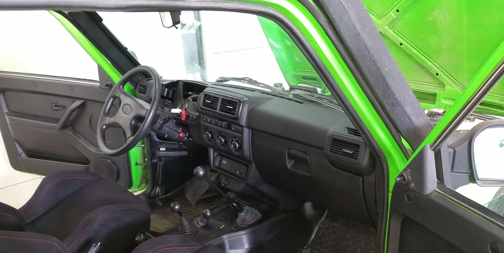

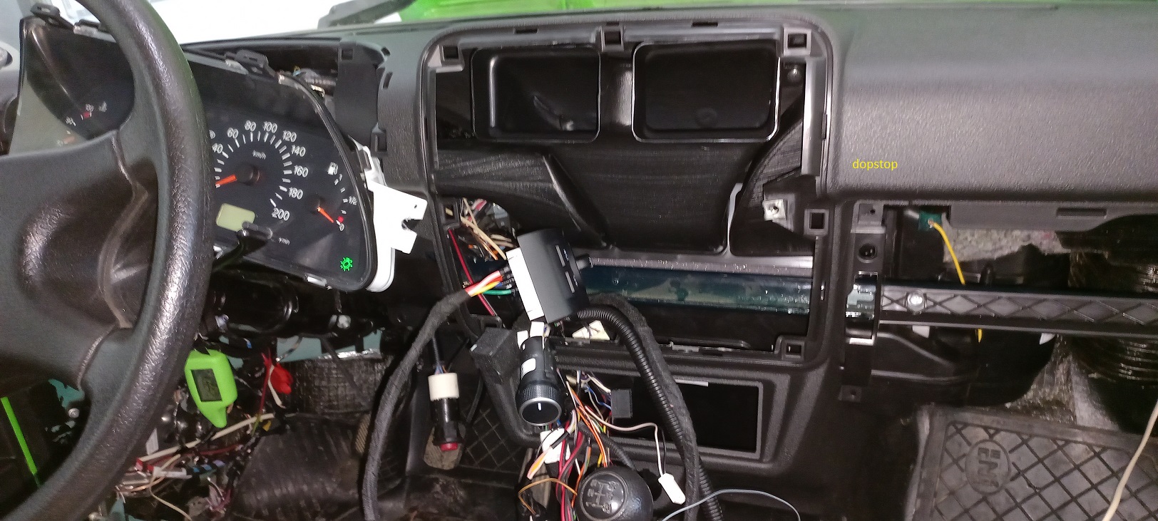

Фото одного из промежуточных этапов:
Это сообщение отредактировал hash - 13.07.2022 - 11:06
