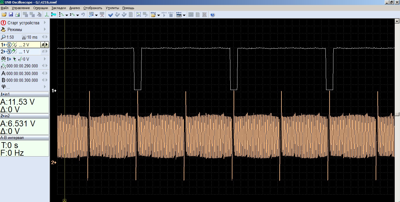

> УАЗ.. с мотором 4216. инжектор 8 клапанов, ошибка 54, сразу после запуска
Дата 24.07.2022 - 16:04
Со старым и новым дпрв одна и та же картинка.. Провода прозвонил, питание присутствует..
Сигнала нет или он какой то не правельный.. МИКАС 7.2
Это проблема с шестерней??? Задающим ротором???

Жень, имея машину под рукой, гораздо проще ответить на твои вопросы, чем разжевать.
Питание на ДПРВ присутствует. А масса? А на сигнальном выводе что то имеется? На отключенном разъёме, при включенном зажигании. Если бы на осциллограмме было видно какое напряжение на ДПРВ, как минимум один из предшествующих вопросов бы отпал сам собой.
Кто мешает снять осцилку с подключенного, но не установленного на место датчика? При этом поднося что либо железное.
И сигнал ДПКВ какой то не правильный. Скорей всего плохой контакт при подключении осциллографа.

Короче как я понимаю надо смотреть метки и ротор ДПРВ, он должен совпадать с первым зубом шкива ДПКВ..

А питание 0,02 вольта всего.

От канцелярского лезвия сигнал датчик РВ выдает адекватный по осцилографу, думаю что с репером шестерни бардак..
