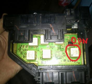

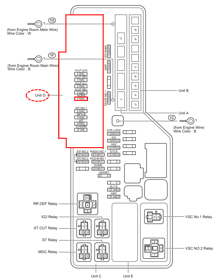

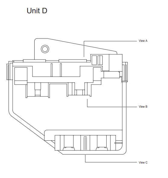

В основном блоке под капотом находится блок так называемых интегрированных реле (в дилерской документации Unit-D). На разных моделях/годах выглядит по разному. В нём же сидит и предохранитель на гудок. На Camry 2007 года так: Присоединённое изображение (нажмите для увеличения) ![]() |
