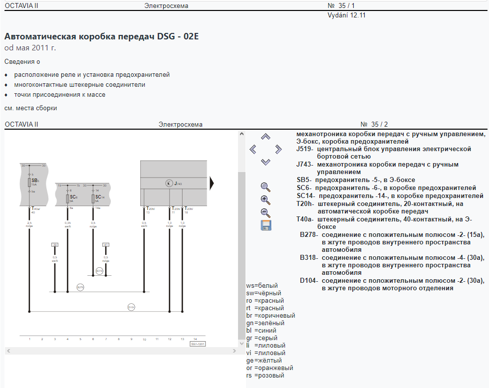

К примеру 2012 год.. шкода октавия и проблема с Мехатроником и все моя уже ни какой инфы нет, хотя заявлена по 2014 года, с языками то же глухо (ну то есть ни на аглицком ни на бундесвере) везде тишина..

Вот на такую ищу информацию file:///C:/Users/User/Downloads/0am_7st_dsg_rus.pdf
ошибка р1895 и Р073в шкода октавия.. проблема с давлением, вместо 60 бар заложенный, максимум выдает 40-42 бара.. + блокировка 6 передачи висит..
Снимать мехатроник и смотреть надо.. Переходный год 2012, с бошевыми клапанами берут в ремонт, а с другого производителе не берутся..
