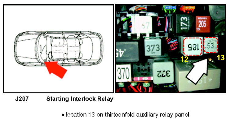

Господа- пните в нужную сторону- - перестал запускаться стартер( стартер рабочий) с замка плюс выходит, а вот реле не могу найти там где мануал пишет- пусто 12 и 13 реле отсутствует. Может быть комплектация без реле?

Да вроде все с реле. Не америкос ? АКПП или ручка ? Что там с концевиком педали сцепления ?

Юра привет- пустое место кпп ручка. Европа

Юра без реле- сразу с замка- прополз по нему- устал я от этих памятников, но приходиться брать- работы сейчас мало - вот и приходиться некрофилить tongue.gif Плюс потерялся от замка под рулевой колонкой- хотя там очень все культурно уложено- но что есть - то есТь

Нет реле только замок.
