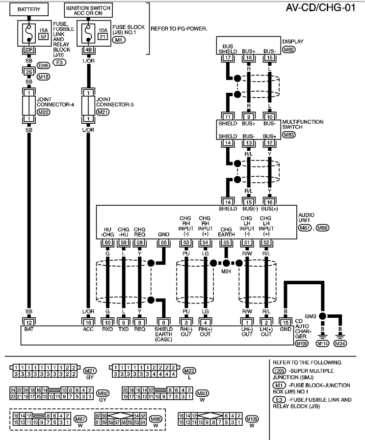

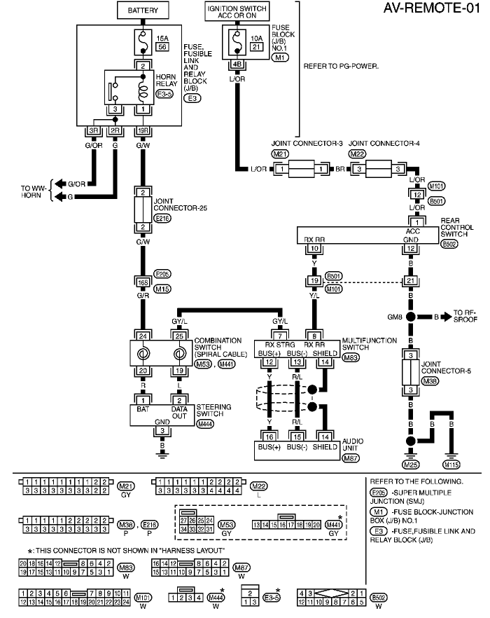

Дата 26.08.2022 - 16:39
Цитата (endru @ 25.08.2022 - 13:48)
кинь что у тебя на него есть
Да особого ничего, кроме соединений

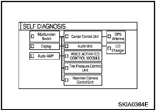

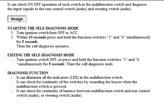

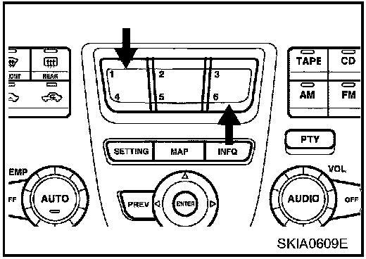

А в "инженерном" меню не пробовал диагностику делать ? У Ниссанов-Фиников это развито.
